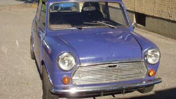

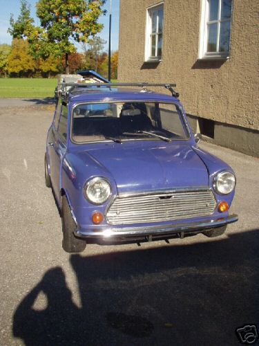

    Hab vor 2 Wochen einen 1971er Mini Morris bei Ebay (um 516€) und ganz in der Nähe ergattert. (Bilder sind angehängt).
    Bisher hab ich so gut wie keinen Rost gefunden, die Basis ist also scheinbar wirklich gut. Außerdem waren so ziemlich alle Originalteile dabei, was für eine Restauration ja auch ideal ist.
    Hat jemand von Euch Infos, wie der 1971er Mini damals ausgeliefert wurde? Also Innen- und Außenfarben usw?
    Was mich aber etwas stört iss, dass bei der Motorhaube links und rechts ein relativ breiter Spalt bleibt (ca.3-8mm). Woran kann das liegen? Unfallschäde hätte ich eigentlich keine gefunden, aber es scheint als ob auch der Biegeradius an der Haube vorne nicht ganz stimmt. Kanns sein, dass da mal eine neue Haube angebracht wurde, und diese nicht ganz passt? Oder iss da eher der Vorderwagen mal umgebaut worden, und das nicht ganz sauber?
    könnte sein das mal die Kotflügel gewechselt wurden und dabei nicht auf den Spalt aufgepasst wurde....
    Auf Erfahrung vertrauen
  • Vorne sind die falschen Blinker drauf !
    Spalt von der Motorhaube könnte auch durch einen Bordsteinkontakt kommen ! bzw. war ab Werk schon selten gleich !
  • herzlichen Glückwunsch!
    was Du hast ist ein MK III (der erste mit innenliegenden Türscharnieren und Kurbelfenster)
    wie Du festgestellt hast gibt es hier reichlich Experten, die sich gerne mit Dir um Kleinigkeiten streiten ;)
    Alles Gute mit dem Kleinen

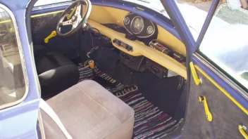

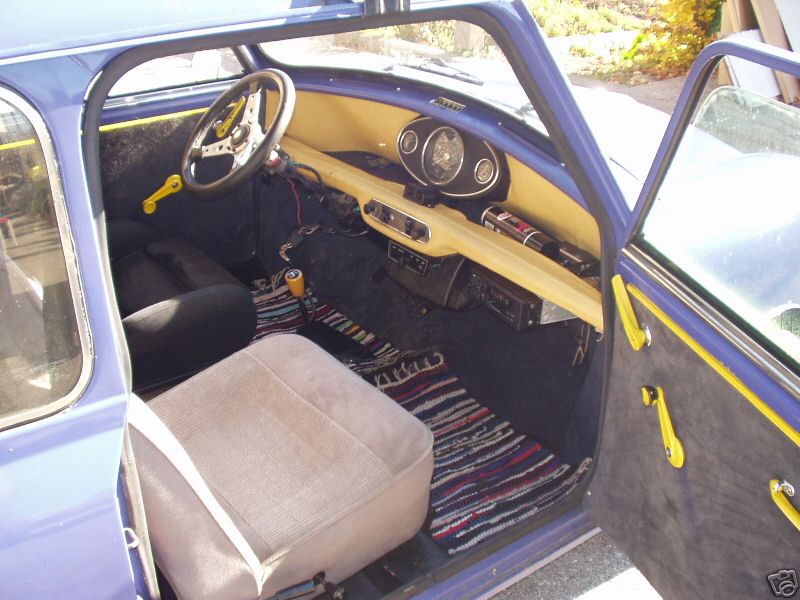

  • Zitat von El Gazolino
    @al
    wow ! :) man lernt nie aus ! aber im ernst die gehören da echt hin ??
    Grausam ! :)
    Yipp gehören Sie...
    *kleinlichmodus*
    Aber der Beifahrersitz kommt von einem späteren Mayfair Sport....
    */kleinlichmodus*
