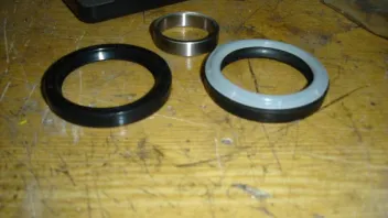

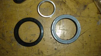

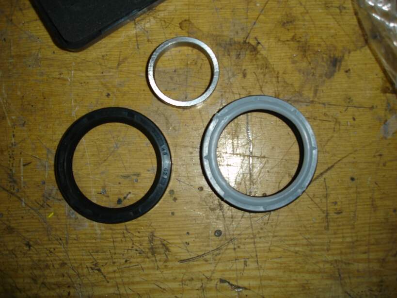

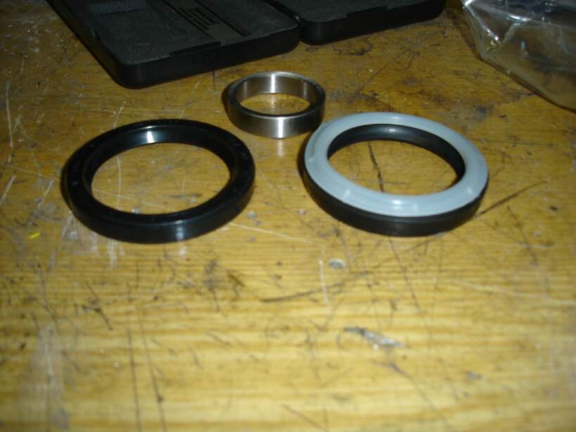

Hallo lindi,

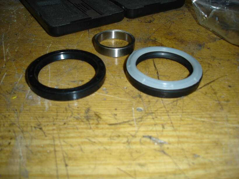

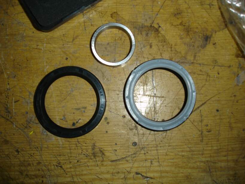

Also ich meine nur die 2 Gummikäpple (Dustrings??) da is eins mit Plastik auf der "Front" Siehe bild !
Thx

Paulhmm..wenn sich dann mal ein Mod herniederläßt und die Pildchen freischaltet, dann kann ich dir was sagen....Hey Mods, der Gazolino hat seine Freundin nur mit einem Hauch von nix an und den Staubringen in der Hand fotografiert.....
(vielleicht hilft das...ich tipp mal auf Fips..) -
Uuups ging schneller als ich dachte...
also der weiße Ring klebt nur dummerdings an dem Dust-Seal.
Das ist eigentlich zweiteilig! Den schiebste über die A-Welle. Der Seal ohne Lippe kommt nach außen Richtung Flange und der andere nach innen (mit Lippe Richtung A-Welle/Diff)
So geht datt...Hoffe, ich habe dich hiermit gehelft..

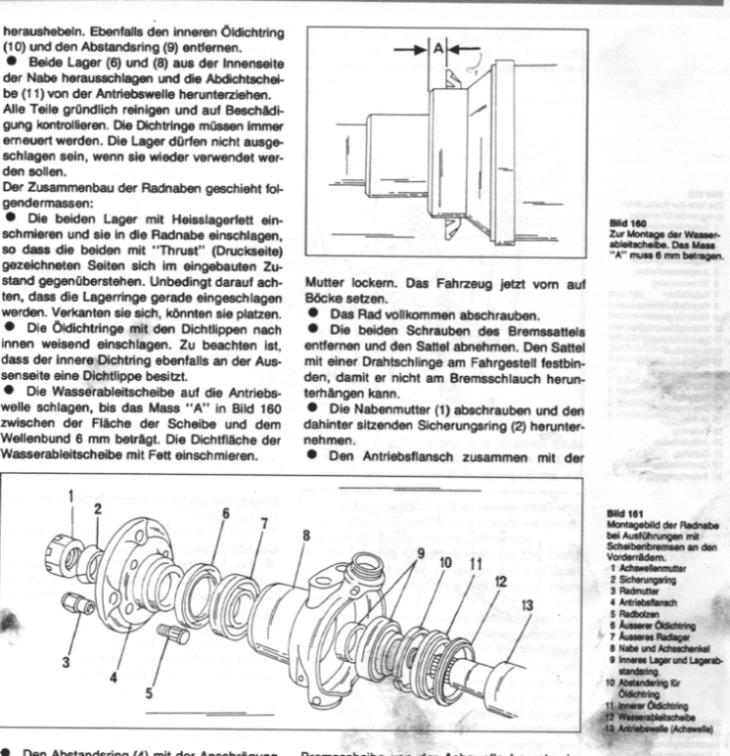

Hab hier noch was dolles/wichtiges für dich zum gucken, falls du nicht schon fertig mit dem Einbau bist und flott freigeschaltet wird.
