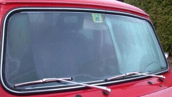

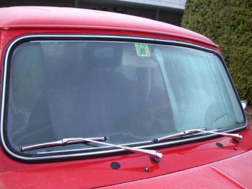

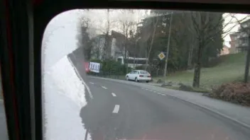

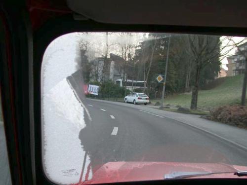

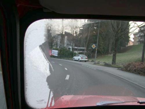

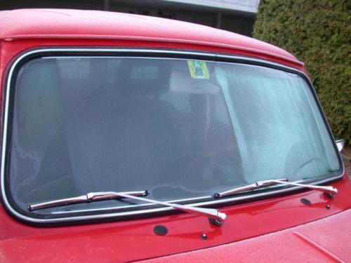

  • Von wegen elektr. Scheibenheizung vorne, hier zwei Bilder: am Rand müsste ich das Eis selber abkratzen, ansonsten habe ich eine grosse Batterie (und entsprechenden Alternator) eingebaut, damit auch ohne laufenden Motor enteist und der Vergaser vorgewärmt wird (während ich die anderen Scheiben freikratze).
