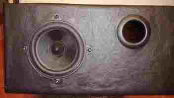

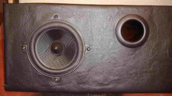

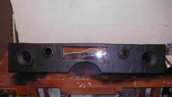

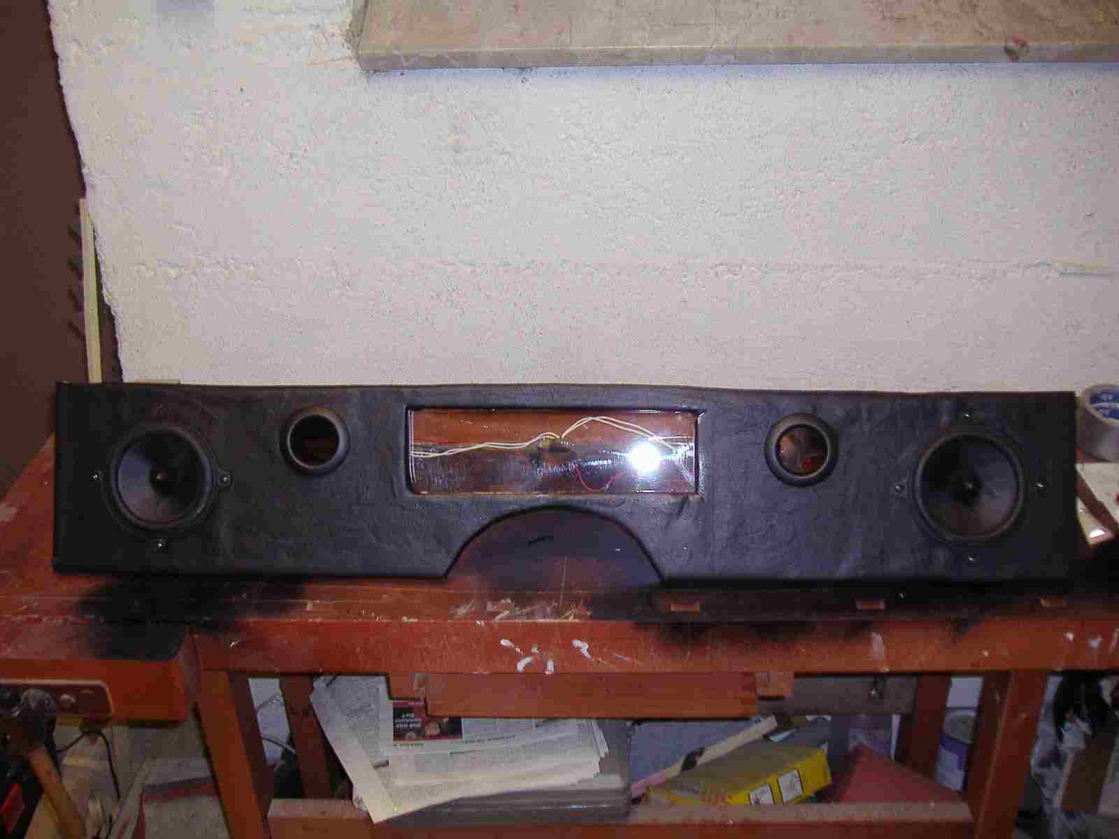

    so da mir das geklapper in den türen auf die nerven ging hab ich kurzerhand die 13er FOCAL boxen unter die rücksitzbank gezimmert.
    so und los gehts
    zutaten
    holzbrett 1,8cm dick. hab fichte genommen
    plexiglasplatte
    boxen
    schrauben
    silikon
    frequenzweichen
    kabel
    kabelschuhe
    kunstleder

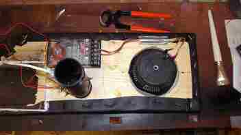

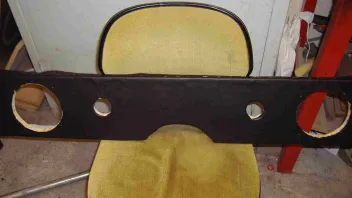

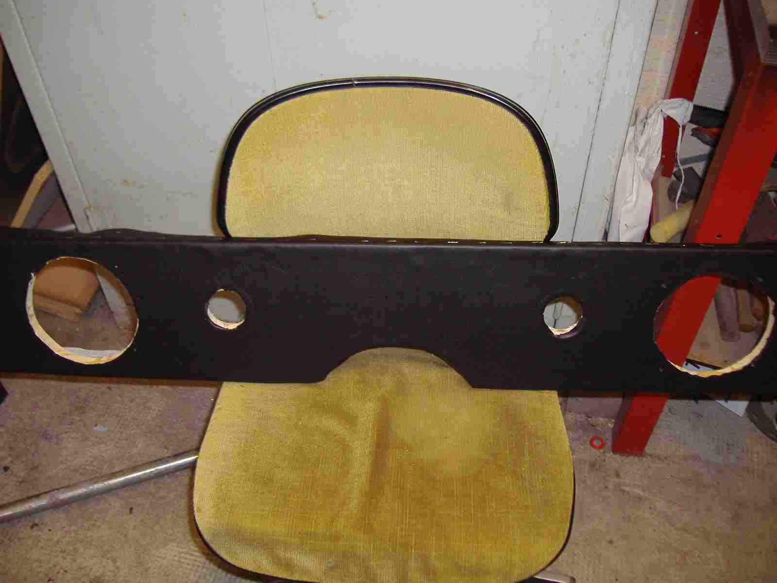

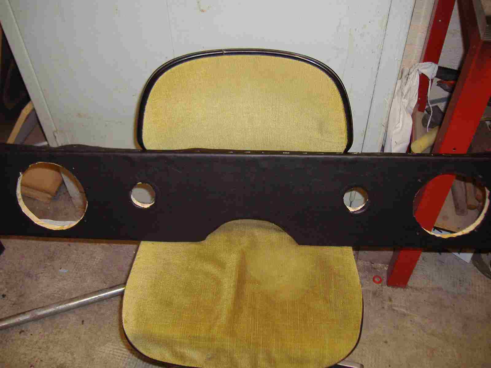

    zuerst die maße genommen. dann hab das brett grob zugesägt. und dann feingeschliffen und gefeilt. bis es gepasst hat. dann die löcher ausgesägt. und wieder geschliffen.

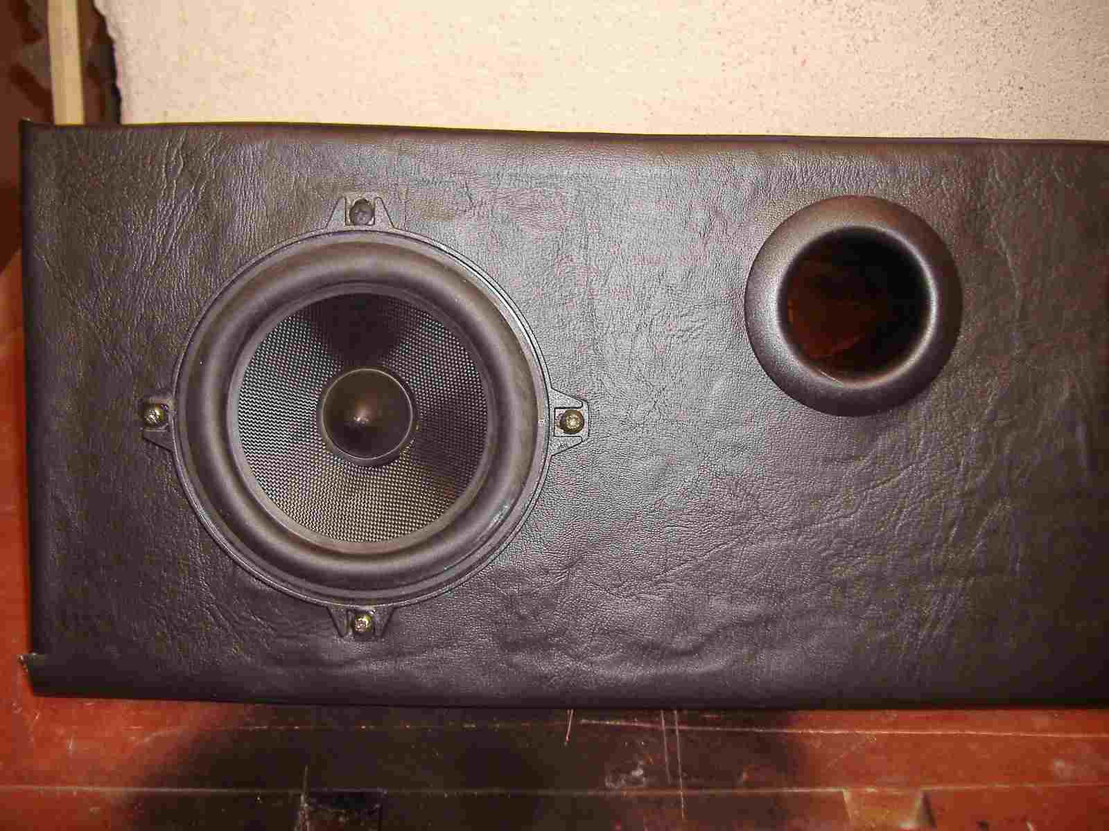

    das ganze mit kunstleder bezogen. zwecks optik wollt ihc kein akkustikstoff.

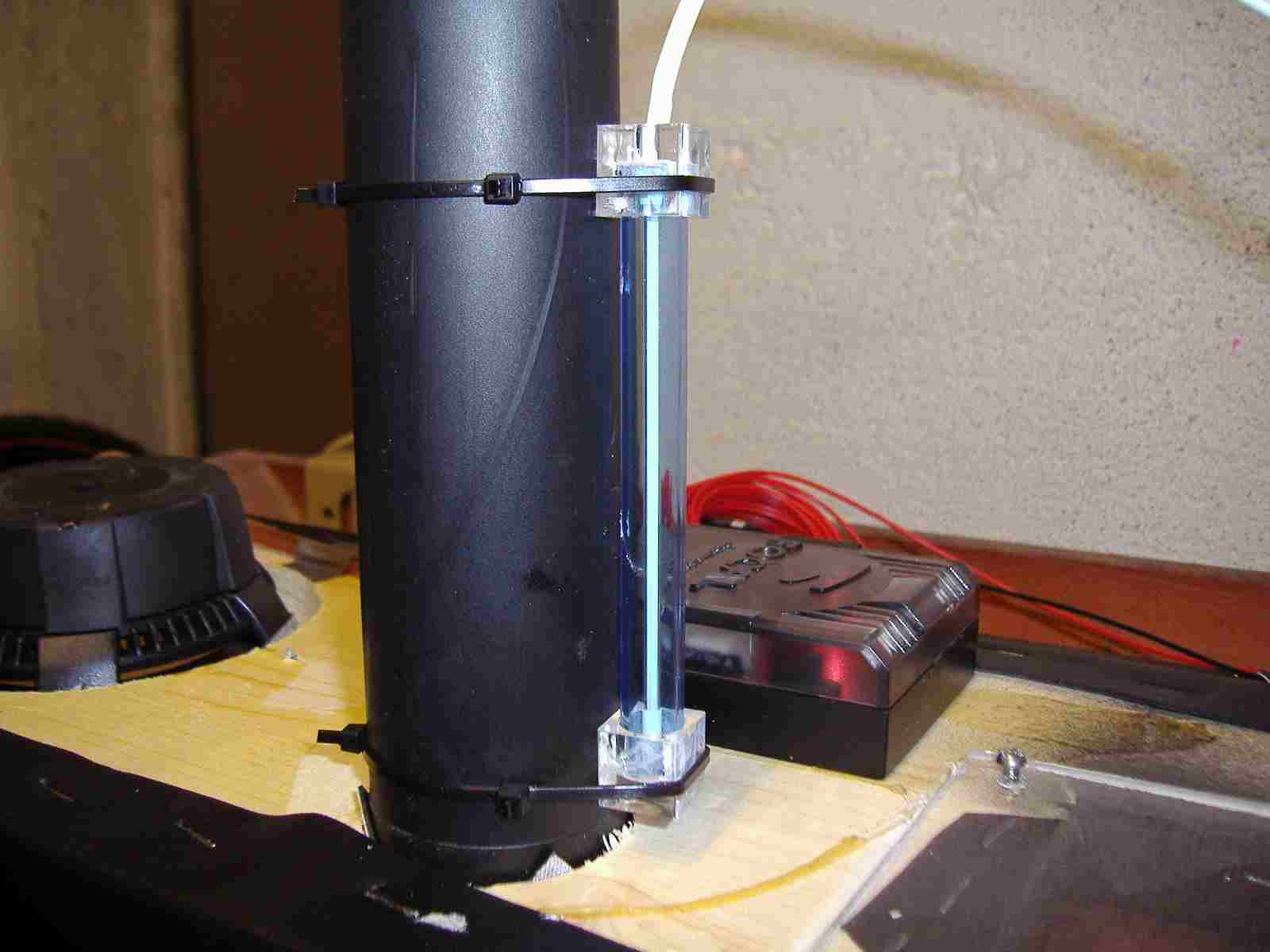

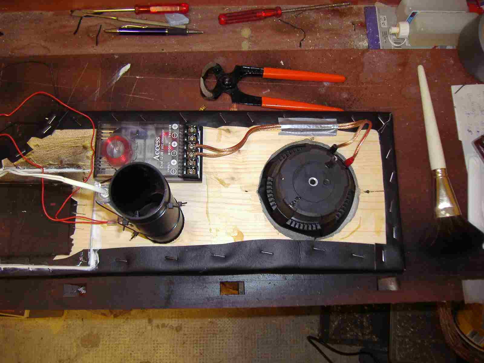

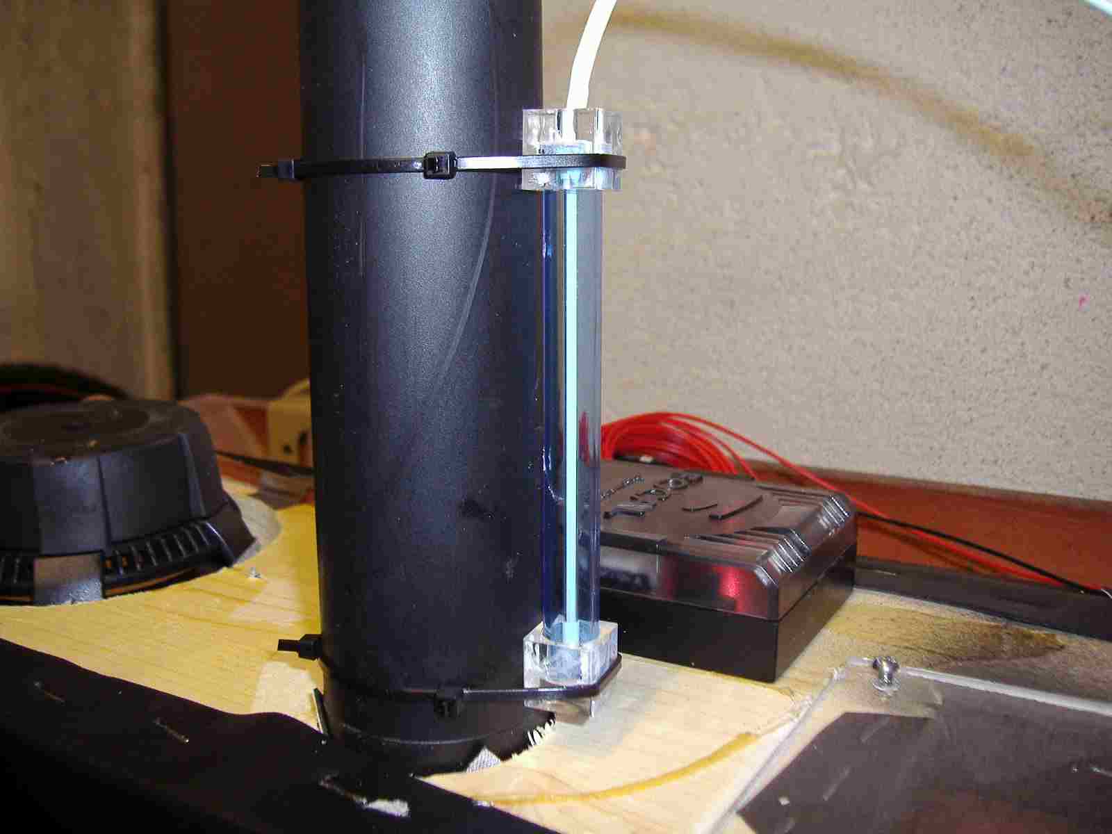

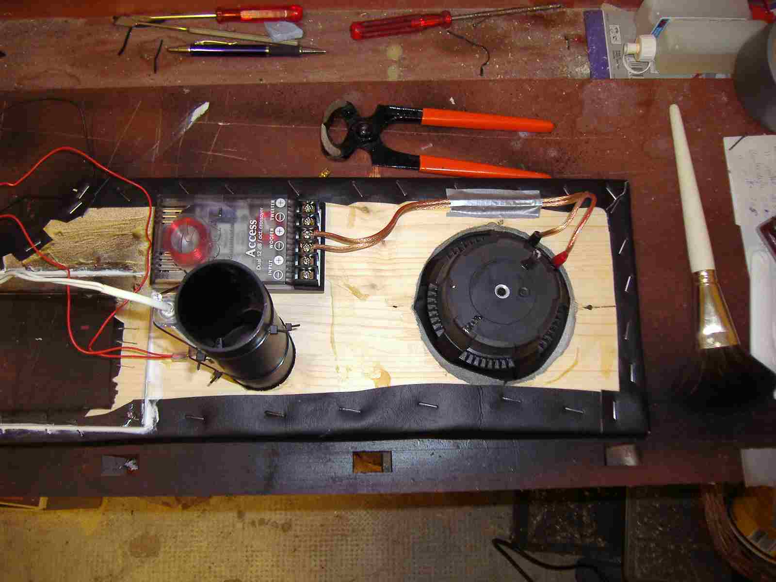

    das ganze trocknen lassen und dann die lautsprecher eingesetzt sowie die resonanzrohre. weichen drauf geschraubt und verkabelt.

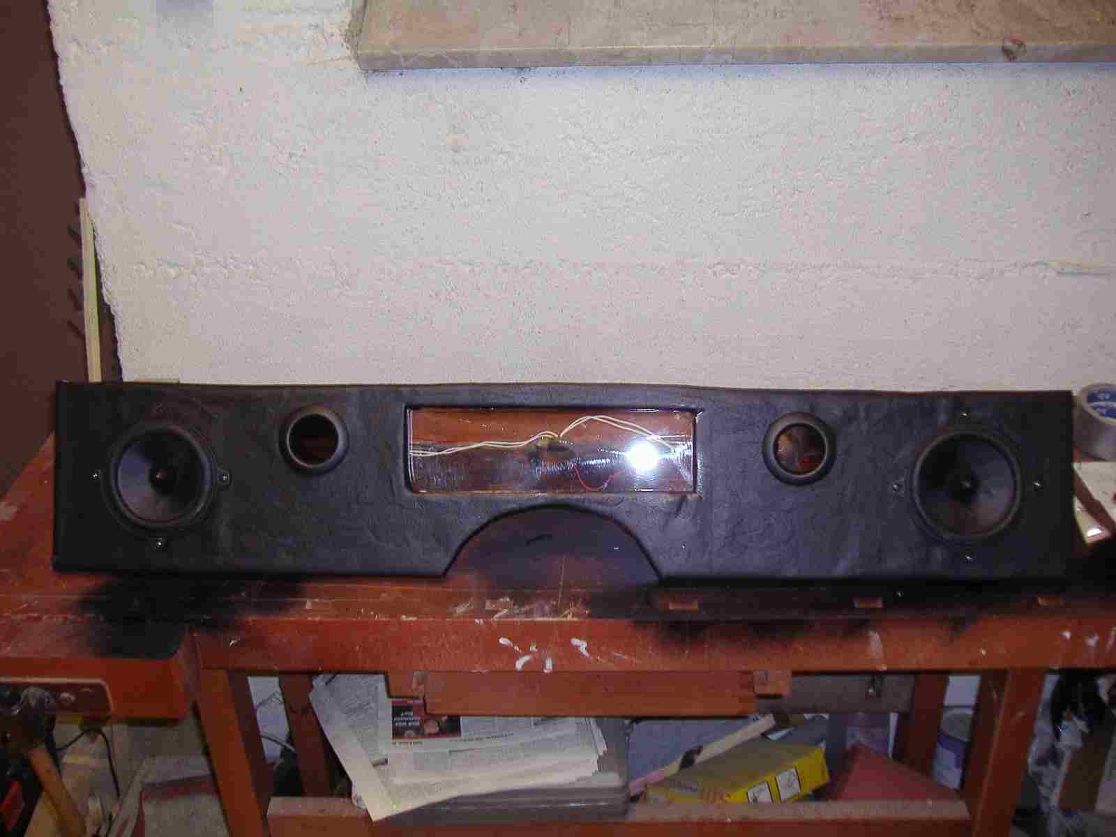

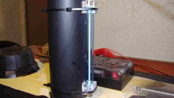

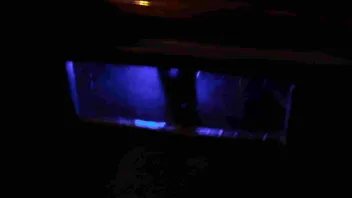

    zum schluß dann die blauen leuchtröhren mit kabelbindern an den rohren befestigt und die zugesägt plexiglasplatte eingesetzt. zum schluß dann einmal um den rand der plexi scheibe mit silikon rum das es auch dicht ist.
    noch akkustikwolle mit rein und ganz zum schluß mit der kante der rücksitzbank verschraubt. bilder vom eingebtauten zustand kommen morgen. genauso wie bilder mit angeschalteten röhren. ach ja. hab nen schalter in das rechte akkustikrohr eingebaut um nicht permanent mit ner blauen röhre die leuchtet rumzufahren. das rechteckt für den schalter hab ich mit ner kleinen dremel ausgefräst.
    insgesamgt ca 3 tage arbeit.
    so hier nun die bilder
    ciao Lucas

  • Geil sieht echt gut aus.....aber warum bei 13er Boxen 2!Bassreflexröhren reinbauen.....bringt dass was oder kann man die ohne weiteres weglassen....weil bei der Heckablage is ja au ein geschloßener Raum darunter ohne irgendwelche Löcher............Ich versuch dass au mal wenn ich Zeit und Geld hab(hat irgendjemand paar schöne kraftvolle,bassstarke Boxen noch übrig????? :D :D :D )...........mach weiter so und berichte weiter mit Bildern.....
  • aha Kritik willst du?????na gut....hehehehhehe!!!warum hast nicht mdf-Platten genommen???sind doch viel stabiler........... ;) ich hätt etwas größere Boxen genommen(aber egal wenn du die noch hattest)und ich hätte die Boxen weiter zusammen gemacht.......weil so viel Bass bringen die ja nicht.....sondern eher schöne Höhen und die hätte ich eher in Richtung Mitte platziert damit man mehr von ihnen hört..........gute Kritik???
    Gruß andreas
  • hi
    danke für die antwort
    also warum keine größeren. hab halt einfach die aus der tür unter die rückbank gebaut. denke die passenauch vom volumen her.
    warum 2 röhrchen. einfahc das der sound besser rauskommt. hoff des bringt was.
    das mit dem weiter in die mitte stimmt- hätt ihc tun können. sind aber eher für die mitten. die hohentöne kommen direkt überm amaturenbrett raus. da hab ich die höhen plaziert.
    also tiefen und mitten kommen von hinten. höhen von vorne.
    hoff des passt.

  • ...nur kurz nachgefragt: hast du die Bassreflexrohre berechnet? Wenn ja: auf welche Frequenz (welches Volumen)?
    Und wegen der Dämmwolle: normalerweise werden Bassreflexboxen nur spärlich bedämpft (um Eigenresonanzen des Gehäuses zu bedämpfen).
    Welche Überlegungen lagen denn bei deinem Projekt zu Grunde?
    VG
    Ralf

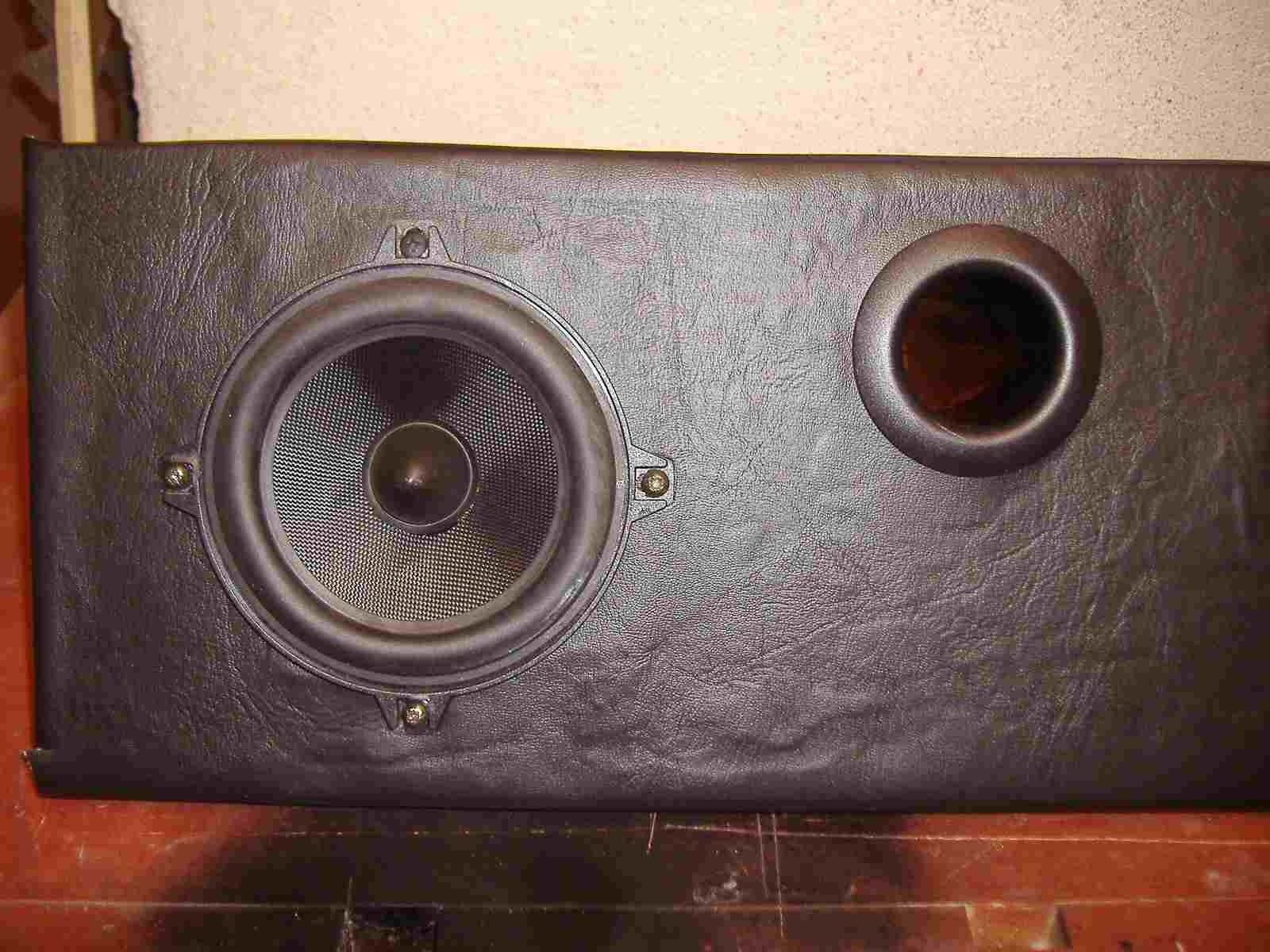

  • hi, also ich habe auch einen klitzekleinen kritikpunkt... :D
    ich persönlich würde noch einen ring um die 13er machen, damit man dir schrauben nicht mehr sieht! das verleiht dem ganzen noch eine "cleanere" optik!
    aber alles in allem gute arbeit geleistet...

  • Die Bassreflexrohre sind bestenfalls überflüssig.
    Wie schon der Name implementiert (Bass & Reflex) dienen diese Röhren dazu, Schallwellen im unteren Frequenzbereich (der bei einem 13er System nicht wirklichexistiert) durch Reflexion zu verstärken. Dazu müssen Länge und Durchmesser des Rohres auf Gehäusevolumen und Thiele/Small Parameter des Chassis berechnet werden, da Schallwellen durch Reflexion nicht nur verstärkt, sondern im Extremfall sogar ausgelöscht werden können.
    Fazit:
    Du hast jetzt 2 hohle Leuchtstoffröhrenhalter unter der Sitzbank, die den Klang der 13er weder positiv noch negativ beeinflussen.
    Aber mal was zum nachdenken:
    Wenn du zuhause in deinem Wohnzimmer sitzt und Musik hörst, könntest du dir einen schlechteren Platz für deine Boxen vorstellen, als ganz hinten unter dem Sofa??? :confused:
    Gruß Sascha

    Da stimme ich Bandit zu: Hoch- und Mitteltöner sollten wenn möglich vorne ihren Platz einnehmen. Hättest du jetzt 13er Kickbässe verbaut, wäre dieser Einbauort ideal. Ich hatte Anfangs 16er 2-W Lautsprecher unter die Bank verbaut, aber als ich diese auf die Hutablage montiert habe und die Bässe von der Hutablage unter die Rücksitzbank spielte die Musik in einer ganz anderen Liga. Das ganze wurde schlussendlich durch Hoch- und Mitteltöner im Frontbereich ergänzt.
    Wichtig ist also daß mittlere und hohe Frequenzen freien Lauf durch den Raum haben, sonst werden sie von (in diesem Beispiel von den Sitzen) verschlungen und der Klang bleibt auf der Strecke. Bei tiefen Frequenzen ist es egal, da diese sich nicht durch den Raum sonder quasi durch das Material verbreiten.

    Also der ganze Beitrag ist etwas ungenau. Bassreflex hat nichts mit reflexion zu tun. Vielmehr arbeitet ein Bassreflexgehäuse als Helmhotz Resonator mit einer auf den Lautsprecher abgestimmten Resonanzfrequenz.
    Einfach Löcher in eine Box zu sägen und Rohre rein zu kleben wird nicht funktionieren. Allenfalls erzeugt man einen akustischen Kurzschluss.

  • du solltes theroetisch daruaf achten,daß die abdeckung dicht wird. da du ja aber nu das Bassreflex dingens drinnen hast kannst dir das auch sparen.
    NAsich ok aber kann es sein ,daß dein leder ein wneig wellig ist ?

    1. das mit den ringen um die lautsprecher hab ihc mir auch schon überlegt. werd ich vielleicht noch tun
    2. nö hab nix berechnet für die resonanzrohre. die 13er sind denk ich auch eher nur ne übergangslösung. weil entweder kommen da bässe rein oder es kommt ein subbi in den kofferraum. das weis ich noch ned.
    3. müsste ich um für meine ansprüche einen sauberen bass rauszubekommen, das komplette auto zubetonieren das auch ja kein hohlraum mehr da is. ich hass es nämlich wenn irgendwo was kleppert oder scheppert.
    und durch den auspuff hör ich eh kaum was von daher passt des schon.
    ich hab keine ansprüche an die musik das sie klingt wie wenn ihc im konzertsaal sitze. dafür hab ich mein wohnzimmer. es soll mich auf der fahrt unterhalten und möglichst tief und dumpf klingen. hör halt nur dirty south bzw hip hop. und da is nunmal eher der mittel und tieftöner angesagt.
    aber das alles nur mal am rande.
    hab das ding ansich mehr oder minder nur gebaut weil ich eben wie gesagt die 13er übrig hatte und mir 2tens langweilig war. hab schonmal eins gebaut des sah aber nach nix aus.
