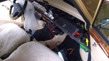

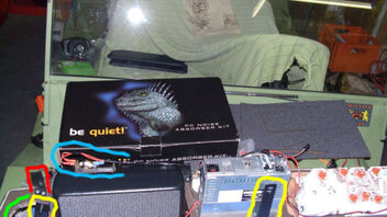

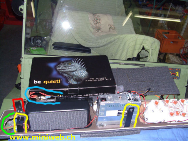

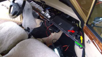

  • Genug Zeit einplanen, Lenksäule abdecken wegen Kratzer und so und auch mit den Blechstreifen und Kunststofflaschen aufpassen, vor allem beim zusammenbauen.

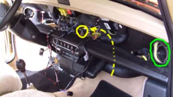

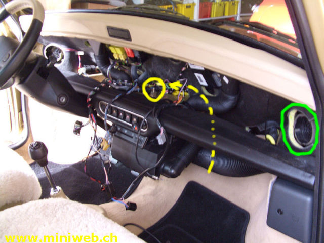

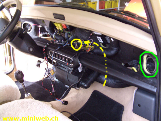

    Ich habs so gemacht (Farben auch für Lage der Dinge verwendet, nicht unbedingt für die Dinge selber):
    - Das Lästigste (farblos): bei 1 Tachosaite seitwärts die runde Ring-Klammer drücken bis "es aushängt"...
    - Die Ringe der 2 Rheumadüsen (grün) abgeschraubt und Rheumadüsen ausgebaut. Dann kann man das Brett auch greifen.

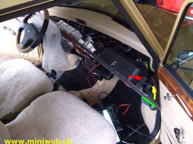

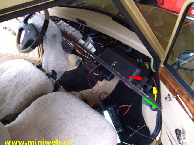

    - Die von "miniwilli" erwähnten 3 Muttern (gelb) habe ich von unten gelöst (gelber Pfeil).
    - Die gezackten Kunststofflaschen (rot) kommen oder kommen, wenn die Blechstreifen (gelb) angehoben (und dabei etwas verbogen werden) um aus den Gewindestiften herausgehoben zu werden.

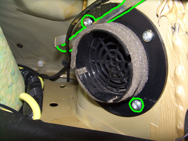

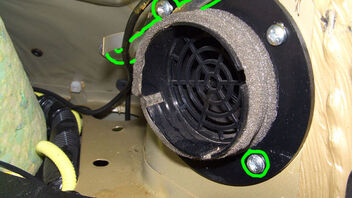

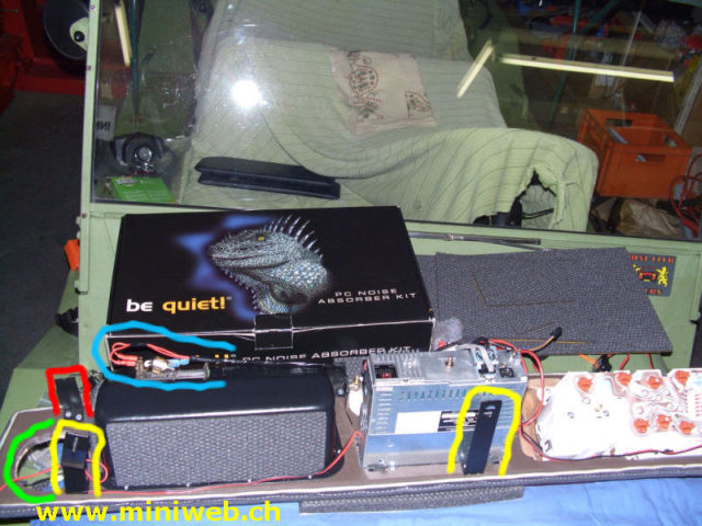

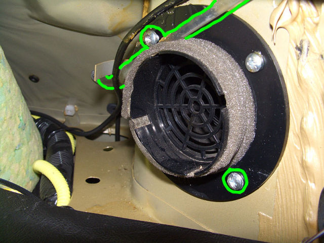

  • Bei der Gelegenheit habe ich eine Handschuhfachbeleuchtung (hellblau) nachgerüstet, ist platzmässig ziemlich knapp, wobei das Handschuhfach selber hinten bei der Lampe einen halben Zentimeter dick ist und bei der Befestigung gegen das Brett hauchdünn...
    Rheumadüsendurchbruch zu Kotflügel: Wie auf dem zweiten Bild ersichtlich, wurden die Blechschrauben (grün) motorisch vorgetrieben, bis nichts mehr ging. Dh. vielleicht war danach der Kreuzschlitz der Schraube noch ganz. Falls nicht mehr, hiess dies jedoch nicht, dass die Schraube schon bündig eingedreht wurde.
    Der Waschwasserschlauch (grün) wurde bei der Werks-Montage auch möglichst "flach gemacht". Dh. nach entsprechender Intervention meinerseits bei dieser Gelegenheit spritzt es nun doppelt so hoch aus den Waschwasserdüsen.
    Ja und bei der Gelegenheit wurde hinten auch noch eine bessere Masse gelegt ...
    Und eng ist es auch, weil zB auch Schalterbeleuchtung, Lichtwarnlalü und Weichen der Hochtöner und auch entsprechende Kabel dazugekommen sind.
