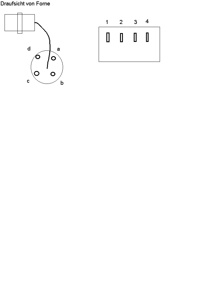

• ich wollte die Kerzen und die Zündkerzenkabel tauschen..
    leider habe ich erst mal alles rausgerissen und
    weiss jetzt nicht mehr wie die Kabel vom Verteiler angeschlossen werden...(die reihenfolge )
    Habe eine Skizze gemacht ..könnt Ihr mir helfen .. ?
    Vielen Dank
    Grüße Stephan

    Zylinder
    Die Zylindernummerierung ist genormt. Man beginnt mit der Zählung an der Seite, die der Kraftabgabeseite gegenüberliegt (Kupplungsgegenseite).
    Bei V- und Boxermotoren beginnt man mit der linken Seite und zählt jede Reihe durch.
    Demzufolge ist beim Mini der in Fahrtrichtung linke Zylinder (am Kühler) der erste.
    Achte aber darauf, das beim Mini der Verteiler links rum, also entgegen dem Uhrzeigersinn läuft. Die Stecker müssen demnach 1-3-4-2 (nach links) gesteckt sein.
    Wenn deine Zündstecker falsch gesteckt sind, dann müßtest Du das aber merken, weil er dann eigentlich nicht anspringt, oder sehr schlecht läuft.
    Viel Erfolg
    Gruß Wb (Miniopa*)
