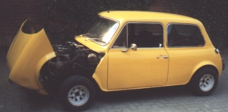

    Für Straßengebrauch war soetwas nie gedacht, wenngleich die Roadhog (glaube ich, hieß das Dings--siehe Bild oben links an dem luxemburger MINI von Greeny)-Flipfront schon recht arg in Richtung 'Customizing - Kundschaft' designed war.

  • Zum Punkt Steifigkeit des vorderen Rahmens, kann mann bei Strassenminis in der Form nicht viel machen, aber bei einem meiner Minis, hatte mir ein Schmied einen Rohrrahmen gefertigt:Befestigt am vorderen Teil des Überrollkäfigs, durch die Entlüftungen in der vorderen Spritzwand über die Stossdämpfer runter zum vorderen Hilfsrahmen.
    Die Front nach vorne ziehen beim öffnen und dann nach vorne klappen, hab ich auch mal versucht!!! Aber die Front war dann immer im Weg beim längeren Arbeiten vorne am Motorblock.
    Bei Flipfronten mit Spoiler kratzt der Spoiler über den Boden beim öffnen.
    Alternativ dazu hab ich am unterem Windschutzscheibenrahmen(oder wie nennt man das Blech wo die Wischer fest gemacht sind) von unten Stahlscharniere angeschweisst, und in die Haube eine Alurahmen (so die Kontur der Motorhaube) laminiert, und die Haube nach oben geklappt.
    Aber für Rennzwecke bleibt die beste Lösung immer noch die Haube ganz abzunehmen.(meiner Meinung nach)
    Für den Strassenbetrieb würde ich(obwohl ich sie ja auch immer gefahren habe) sowieso davon abraten!!!!
    Vorteile hat man an sich damit ....................... keine
    Gruss Chaoticmini
