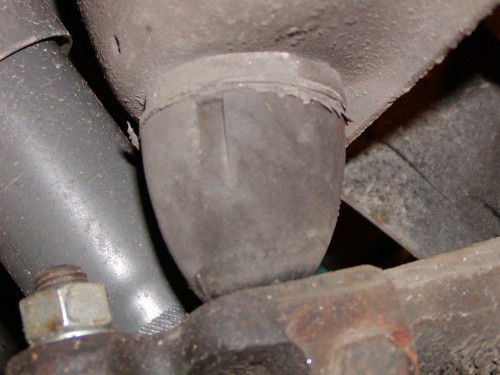

  • Hallo, Leute haben heute mehr zufällig festgestellt, dass vorn bei unserem Kleinen der Anschlagpuffer und der obere Querlenker sozusagen "Dauerkontakt" haben. Ich meine, der Puffer wird noch ned gequetscht. Aber die Spitze liegt eben leicht auf. Was meint Ihr, ist das normal? Oder sind die Gummifedern hin? Besonders tief liegt er vorne aber eigentlich ned. Leider haben wir den Abstand im Neuzustand nie registriert.. :headshk: Oder wird der Anschlaggummi üblicherweise als Feder mitgenutzt? Anbei ein Bildchen, wie das bei uns aussieht.
  • normal is dat nicht !
    schau Dir mal das Gummielement an... das wird nicht mehr konisch sondern eher sehr platt aussehen...

    Ist normal das die Gummielemente nach immerhin 15 Jahren so platt sein können..... War bei mir auch so..... sollte man unbedingt mal wechseln

    in deinem fall vermutlich eine kombination aus gummifeder müde und knucklebecher verschlissen.

  • Okay, okay, die Gummifedern sehen von unten so aus, als würde Dirk Bach auf einem Hunderterpack Bierdeckel sitzen.. :eek:
