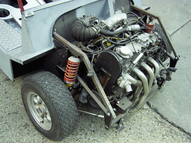

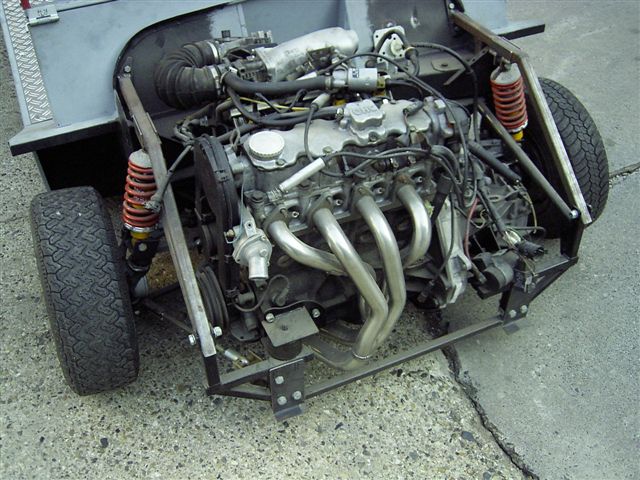

Ich will sagen dass es sich bei den Teilen ausschliesslich um "NEUTEILE" handelt und diese nicht billig waren.....do you understand me?
* Coil over Spax
* neue Maxi Achswellengelenke aussen (größer, besser)
* neuer Fächerkrümmer
* neuer Rahmen
* neue Spezial Achswellen (am Stück)
* alle Motorhalter von Opel
besser ihr fragt Andre nach den Teilen per pm´;

Mit Rechtslenkung ist die Verlängerung um 3-5cm nötig, mit der Clubman Front geht es wahrscheinlich ohne Verlängerung
Gruß André
der rahmen bekomm keinen tüv!!! der motorhalter ist doch selbergebaut!!!

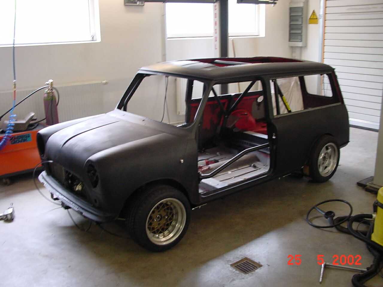

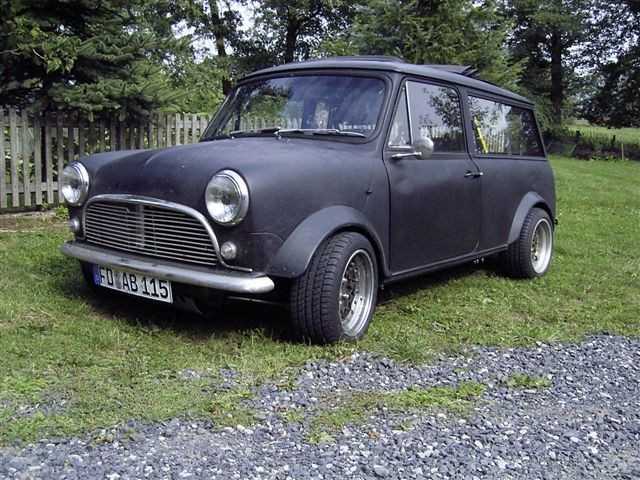

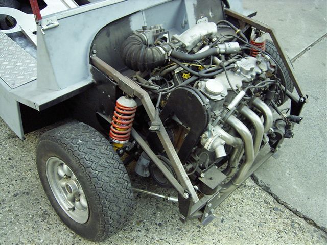

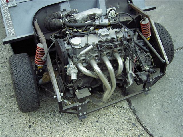

Der Rahmen ist sowohl für 16 v wie auch für 8v geeignet, die Haubenverlängerung hat nichts mit dem Motor sondern nur mit dem Getriebe zu tuen. Vielleicht geht es auch mit einer Änderung der Bodengruppe ohne Haubenverlängerung. Habe bei meinem 16 v Honda die Minischnauze um 4 cm verlängert, ist bisher noch keinem aufgefallen.
Haben uns am Ring kennengelernt, oder?
Zitat von dr.mokesHaben uns am Ring kennengelernt, oder?
Wenn dein schwarzer neben dem vom Dieter stand, würd ich mal {auch stellvertretend für den Veit} sagen "Doppel JA"...
Und der hat ne längere Front?!? - das Ansaugloch hab ich bemerkt, die "lange" Schnauze nicht - die stand aber offen da - warum hab ich nicht genauer geschaut *schäm*
Genial gemacht
hmmm hab leider nur Bilder von hinten.......
zeig mal her die Front, mir ist nämlich auch nichts aufgefallen.....
Hier 2 Bilder, habe leider keine echte Seitenansicht
