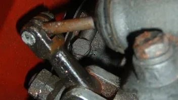

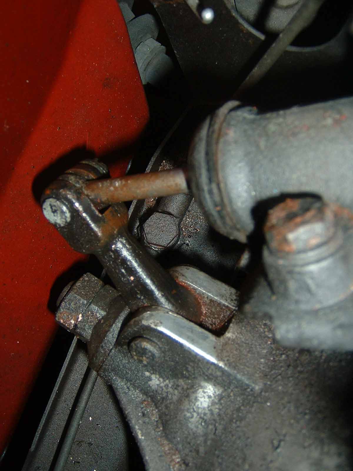

    Hab mal ein Bild des ganzen Übels drangehängt. So versteht man´s vielleicht besser...
    wenn ich es auf dem Bild richtig erkenne, liegt der Anschlag am Kupplungsgehäuse an, dann ist deine Kupplung ausgerückt, d.h. der Hebel ist ausgefahren...
    Wohne auch "Nähe Ulm", wenn du Hilfe brauchst, dann schreib mir mal ne mail...
    Holger
    Was passiert denn, wenn du den Motor laufen lässt?!
    Ist ein Gang drinnen und er hoppelt gleich los?! Oder kannste schalten wie verrückt, nur nicht einkuppeln / losfahren?!
    So wies aussieht ist die Kupplung ganz ausgerückt, sprich "getreten".
    Wenn du den Entlüftungsnippel am Nehmerzylinder kurz öffnest, und sich der Zylinder dann entspannt, war intern irgendwas nicht i.O., aber wenn sich dort nix tut, wird vermutlich der Kolben im Nehmerzylinder auf der Kupplung festgegammelt sein...

  • Habe das gleiche Problem gestern auch gelöst. Eine Person übt leichten Druck auf das Kupplungspedal aus, ein anderer bearbeitet die Mutter auf der Ausrückwelle mit leichten Hammerschlägen. Zwischendurch immer etwas Rostlöser dazu geben. Die Ausrückwelle kommt dann nach und nach aus der Kupplungsglocke raus.

    Hab alles einen Tag mit WD40 eingeweicht um dann mit sanften Hammerschlägen den Kupplungshebel zu bearbeiten. Hat sich dann alles langsam gelöst.
