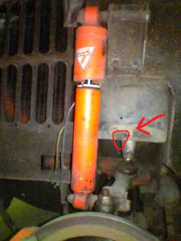

Dann mal paar Fotos des FW gemacht
Sind doch Koni Dämpfer.
Vorne:
Hinten:

wie ich dachte es ist leider kein grossartiges fahrwerk oder sonderzubehör verbaut worden sieht alles ziemlich original und "alt" aus .........
die konidämpfer sind nicht die schlechtesten wenn sie in ordnung sind
würd ich mich aber erst mal nicht mit aufhalten (auch mit originalem fahrwerk macht der mini sehr viel spass) ich würd erst mal schauen dass der motor richtig läuft

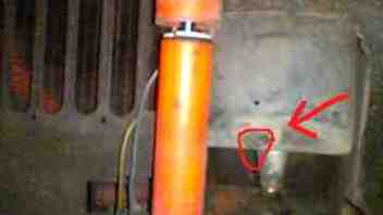

Was mir an deiner Aufhängung aufgefallen ist, es fehlen die Gummistopper um den Federweg zu begrenzen. Ich hab zwar kein Foto davon, aber hab eins von deinen vervollständigt

das fahrwerk (link von Ebay) wird von mehreren teilehändlern verkauft .......es gibt bestimmt bessere .........eigentlich solltest du vorher aber nachschauen warum er vorne sooo tief liegt und den "schaden" reparieren BEVOR du ein höhenverstellbares fahrwerkskit einbaust .........
Woran könnte das VA liegen? Weil die Dämpfer schon arg kurz aussahen und der eigentlich 0 Federweg hatte.
Ferner hat der ein Prob mit der spur, der steht rechts ca 2 cm weiter raus als links.
Kriegt man das wieder geregelt?

Da der Vergsaer erst nächsten Jahr gemacht wird, kümmer ich mich erstmal ums Fahrwerk.
Werde wohl neue Dämpfer verbauen, dachte an die Spax.
Woran kann ich erkennn das der schon ein HiLo hat? Weil es mir komisch vorkomt das der VA so tief is nur mit den Konis.
