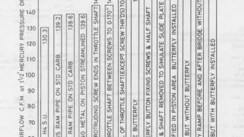

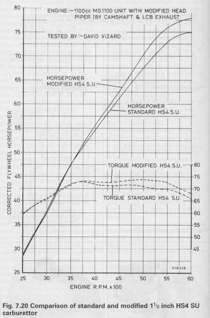

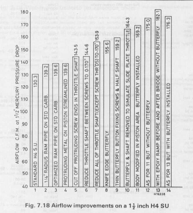

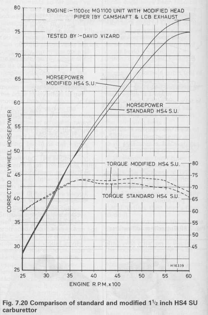

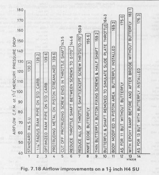

    anbei noch ein diagramm und ein paar zahlen von david vizard, damit man auch mal was in der hand hat.
