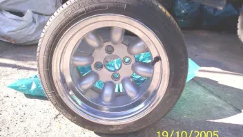

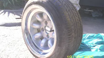

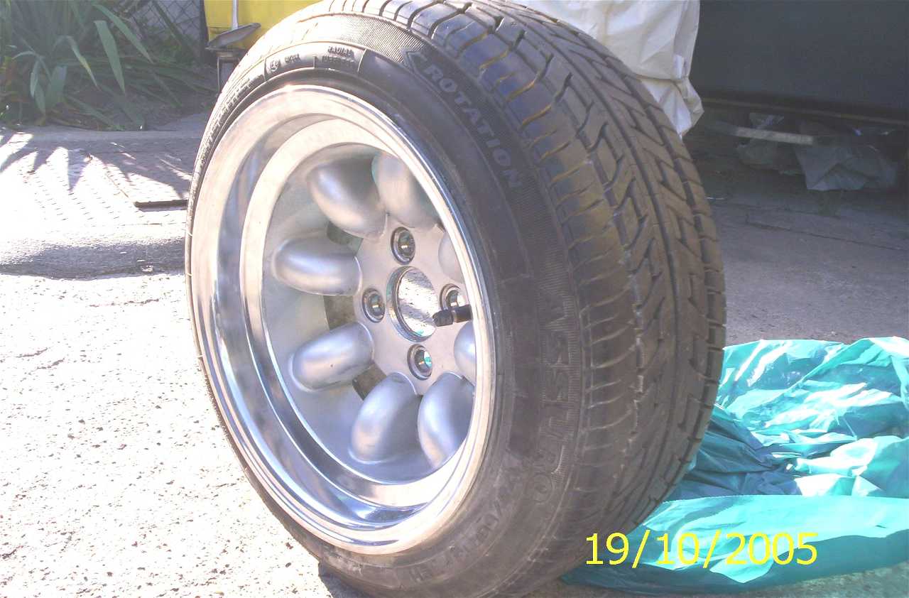

Was sind das für Felgen...?!Hilfe
  • Vielleicht könnt ihr mir ja hier weiterhelfen....
    Hab einen Rover 114 Bj.1992 gekauft,dazu gab es die unten genannten Felgen dazu....Leider kann mein Tüver damit nichts anfangen ,da weder Marke noch Nummer vohanden oder hilfreich sind.....
    Hinten steht die Nummer:BSAU50H2 SECT5 drin.
    Größe: 8x13 ET 0
    Erst nahm ich an es wäre eine Smoor oder Schmidt aber nun hat mir jemand erklärt das BSAU50 die Kennzeichnung des britischen Tüvs ist und sie somit aus England bzw.Britanien kommen muss....
    Wenn jemand mehr weiß oder ein Gutachten besaorgen kann....wäre ich super dankbar!
    Gruß aus Berlin Kathy
  • Hi,
    könnte Alleycat sein.
    PS: Schmidt ist nur der deutsche Importeuer, der viele Felgen getüvt hat und kein Hersteller.
  • Korrekt, BSAU50 ist die britische Norm der Prüfung, welche meist oder ausschließlich bei der MIRA durchgeführt wird.
    Diese Prüfung bezieht sich aber auf das Bauteil, nicht die Verwendung.
    Und da liegt hier der Hase im Pfeffer !

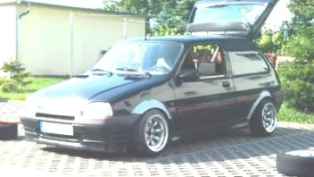

  • Mensch,dass geht aber flott bei Euch mit den hilfreichen Tipps....Die eifen sollen auf einen Rover 114 GTI und laut Bilder waren sie auch schon drauf.. :rolleyes:
    Also,wenn es sich um diese Metroholics Alleycat handeln:
    -hat jemand Ahnung,ob ich die überhaupt eingetragen bekomm
    -wo bekomme ich da was schriftliches wegen Tüv her
    Und ja es sind 175/50 R13 drauf,was nach wohl wieder Probleme aufwirbelt,wenn ich Euch richtig verstanden habe....
    Was muss da eigentlich drauf?
    Ach,mist hat mich der Verkäufer also fett gelinkt....
    Was soll ich Eurer Meinung nach jetzt machen? :confused:
    Danke,danke im Voraus

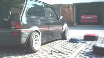

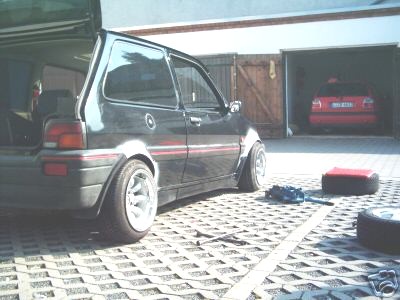

  • hmmm...der hatte doch seinen 114ner bei Ebay, mit den Felgen drauf und Vermerk, das er die separat verkauft...dann weiß ich ja jetzt auch wer die bekommen hat... :rolleyes: Also Eintragung geht nur über Einzelabnahme, z.b. bei unserem Mini-Freund Charlye....Allerdings passen die so nicht, da muß reichlich an den Kotflügeln gebördelt und wahrscheinlich auch geschnitten werden. Gleichzeitig müßtest du auch schauen, ob die überhaupt noch abgedeckt werden....auf dem Bild von Ebay hatte der Verkäufer schon reichlich an seinen Kotflügeln rumgedengelt....ob du die 175er eingetragen kriegst, weiß ich nicht. Alternativ könntest du ja die 185/55-13 anfragen, wobei ich nicht weiß, ob die auf 8J Felgen freigegeben sind.. :confused:

    Die Kästen sind richtig weit gezogen!Siehe Bilder..
