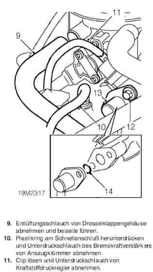

  • wo ist jetzt der Unterdruckschlauch beim MPI, den man dichtmachen soll?

  • Wo der ist kann ich Dir leider nicht sagen, und dies ist bestimmt nicht allen neu... Zitiere TB79 ziemlich am Anfang von Technik area > Motor > Nicht mehr als 160 trotz Tuning vom 02.09.2002:

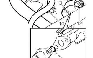

  • Der Unterdruckschlauch versteckt sich links unter dem serienmäßigen Luftfiltergehäuse (falls man noch einen serienmäßigen Kasten drin hat). Man muß das Luftfiltergehäuse abschrauben, um da dran zu kommen. Der Schlauch kommt von hinten hoch (vom Abgastrakt) und führt auf eine kleine Dose, die auf dem Kraftstoffrohr vom Einspritz-Trakt sitzt. Die Dose ist der Bentindruckregler.
    99er Mpi, K&N 57i, Bastuck single mittig (keine Kritik bitte!), LCB, verstellbare Zugstreben, Rahmen festgelegt, Adjusta-Rides.
