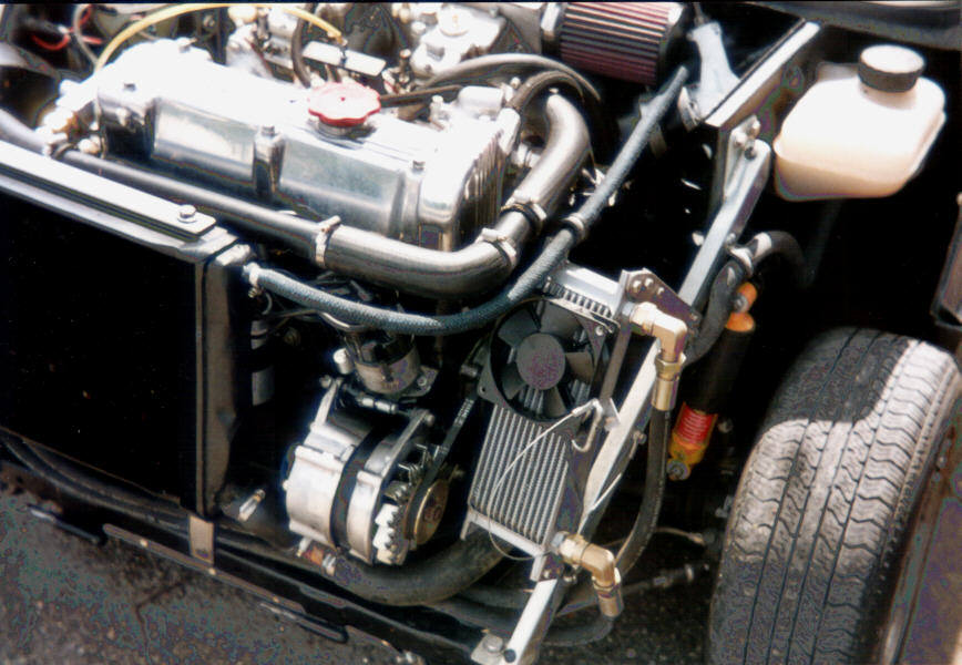

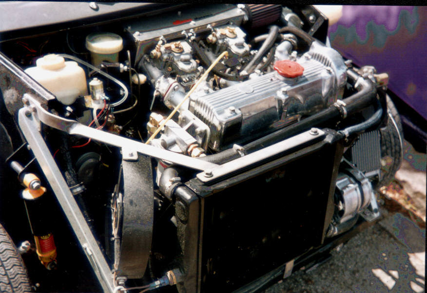

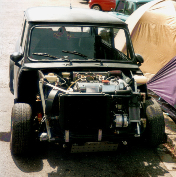

  • hi,
    Ja es gab einen Mini mit 1750er Maxi Motor.
    Den hat mein Kumpel Johnny aus Fulda gebaut war Mattschwarz und hatte als Basis einen 1300er Inno.
    mit Flipfront und zu Anfang 7x10er Spectrum später dann mit 6x12er Revolution weil auch das Maxigetriebe zu Kurz übersetzt war.
    Er hatte darauf 2x 40er Weber montiert und alles legal in Siegen eingetragen.
    der Mini hatte ordentlich Bumms unten herum aber auch der Maximotor ist kein Drehzahlwunder.
    Zudem war der Mini ziemlich Frontlastig da der Motor etwas heavy war und um einiges schwerer als "moderne 1600er"
    Auch mit diesem Motor war einiges an dem Frontrahmen umzubauen und die Ölwanne war extrem tief.
    Das hatte Jonny auch mal ein komplettes Getriebe gekostet als er an einem Gullideckel hängenblieb.
    Den Maximotor gab es als 1500er und 1750er.

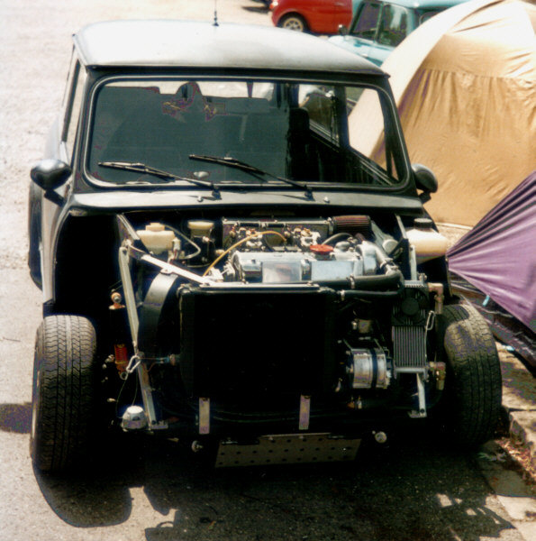

    Ist genau der oben beschriebene mattschwarze...ausgerüstet mit 1750er- Maschine mit 5-Gang...hat sein Neffe aus Bayern gekauft...

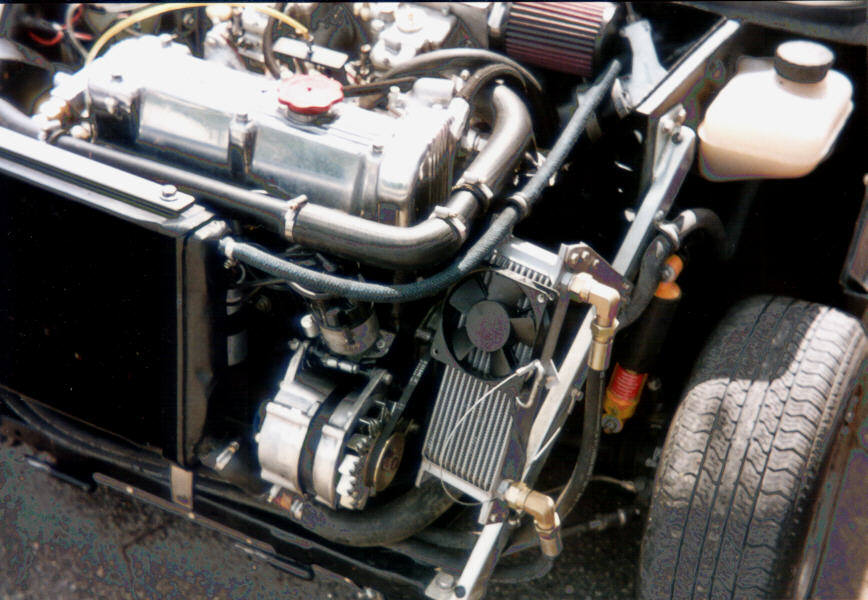

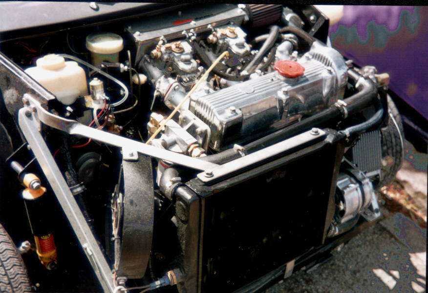

  • hi,
    genau das ist der Mini von dem ich geschrieben hatte, sah allerdings in
    Johnny,s MADBLACK (Rambolux) erheblich böser aus.
    doch wo sind die WEBER-Vergaser?
    Howlowcanyougo
