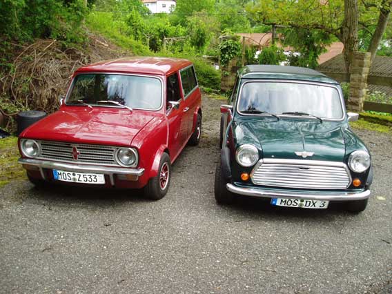

  • Also es gibt keine Stehwände mehr für den Clubman zu kaufen ?
    Dann müsste ich bei meinem Vater ja eine Mini-Front drauf bauen
    (und der Clubman hat kein mini-Gesicht, kennt jemand Simca Rally ?).
    Der Clubman leidet unter starkem Rostbefall an den Kotflügelverbreiterungen
    und müsste neue 3-Ecke bekommen, 2 Außenkotflügel und eine Stehwand.
    Hier mal zum vergleich die beiden.
  • bevor hier virtuelle ersatzteilengpässe entstehen :D
    es gibt eigentlich noch alle blechteile vom clubman zu kaufen
    ok man muss ein bischen mehr die händler abklappern
    ist aber trotzdem noch alles zu bekommen
    für dei GFK umbauten würd ich mal DODO Z hier im forum fragen ;)
  • Da gibt es keine Engpässe wie schon MiniT angemerkt hat. "Heritage" liefert sogar klomplett neue Clubman Karosserieren, also auch die Stehwände etc. Hat nur nicht jeder Händler auf Lager. Gründe stehen ja bereits in diesem Thread ;) aber bestellen kann er sie auf jeden Fall.
    Gruß, Diddi
  • Stehwaende gab es lange Zeit keine mehr. Werden erst seid einiger Zeit wieder von Heritage hergestellt, ebenso komplette Clubman Karosserien.
