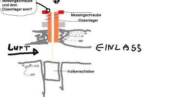

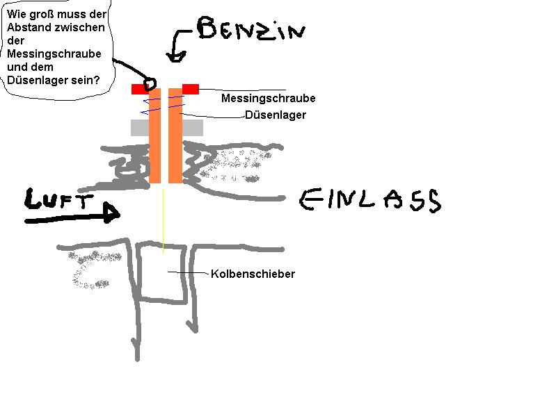

    Ich wollte mal fragen wie die Grundeinstellung von der CO -MessingSChraube bei dem SU HS4 Vergaser ist. also wie Groß der Abstand von der oberen Kante von der SChraube und dem Düsenlager sein darf? da muss es doch irgendeine Richtlinie geben?
    habe da mal eine Zeichnung angefertigt. Sie bildet den VErgaser auf den Kopf da. aber seht selbst ^^
  • ...aber:
    von der "brücke" im vergaser, d.h. der gefräste steg in dessen mitte der düsenstock herausschaut, sollten es zur GRUNDEINSTELLUNG bis zum eigentlichen düsenstock 2-2,5mm sein.
    dies ist der wert für hs4 vergaser auf 1000er motoren.
    aufgrund der fertigungsbedingten streuung von motoren, ein-und auslasssystemen,vergasern und dem was die besitzer noch modifizieren ist das nur die ausgangsbasis für feinabstimmungen.
    insofern: good luck!!!!
    Gruss Andy
  • Dankeschön!
    dann werde ich ihn mal auf 2mm setzen und dann mal das kerzenbild kontrollieren. Ansonsten merke ich es ja beim Fahren wie er läuft.
