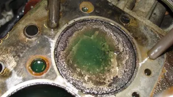

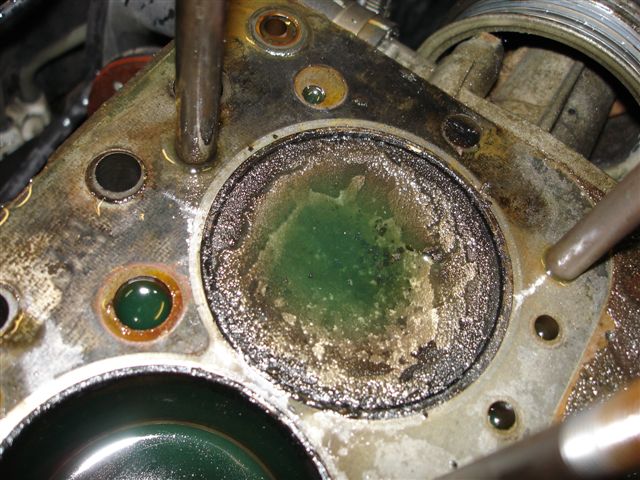

    Die Ablagerungen (übrigens hat er ca. 78tkm) erschienen mir als Laien und meinem Chefmechaniker ein bisschen viel - nicht sorgenvoll, aber schon verwundert...

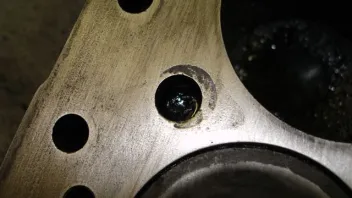

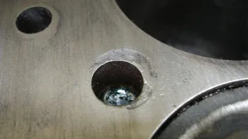

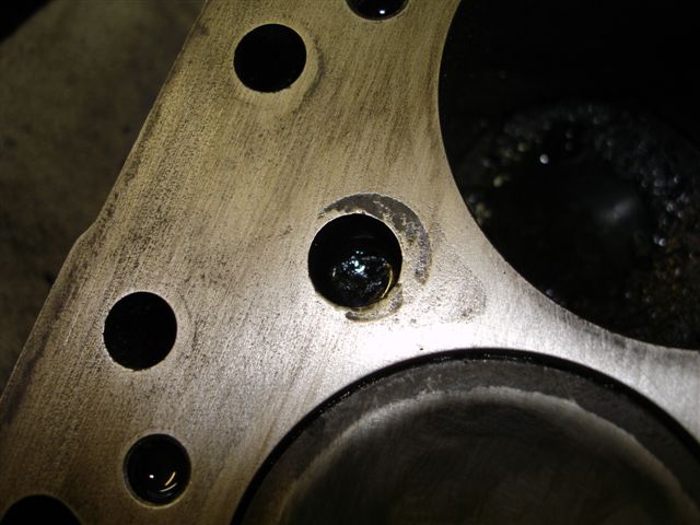

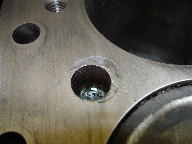

    Genauso die Rieven um den einen Wasser-Kanal.

    Genauso die Riefen um den einen Wasser-Kanal.
    das ist kein Fall fürs sehen, sondern fürs fühlen.
    mal mit der rückseite vom Daumennagel über die stelle gehen und dann merkst du schon, ob das ok ist, oder ob der Block geplant werden sollte.
    Stahlineal ist allerdings genauer ;)
    78tkm heißt ja nicht viel...

  • Zitat von jens
    - sind diese Ablagerungen (s. Bild 1) normal, wenn nicht, dann woher kommen die und wie kann man die vermeiden?
    - sind diese Rieven (Bild 2) normal (britische Maßarbeit), oder Grund zur Sorge?
    1. Hatte meinen auch vor drei Tagen runter - sah ähnlich aus mit 100tkm, allerdings etwas gleichmäßiger - kompletter Kolben etwa mit 0,5mm dicken Ablagerungen belegt.
    2. Das sind keine Rieven sondern Korrosion, ist auch unproblematisch, da das Loch der Kopfdichtung größer ist als die Bohrungen im Block und Kopf steht dort halt immer etwas Wasser, das greift das Metall etwas an, solange solche Sachen nicht im Bereich von Dichtflächen sind ist alles OK.
    Edit zu 2. - oder meinst du die "Striche" von oben nach unten? Die sind denk ich auch nicht sooo schlimm, die Kopfdichtung sollte eigentlich weich genug sein um solche Unebenheiten auszugleichen.

  • zu 2:
    Es war die "Korrosion" rund um den Wasserkanal gemeint.
    Die Längsstreifen sind bei der weiteren Reinigung schon verschwunden - die sind eher vom ersten mal "drüberwischen"
