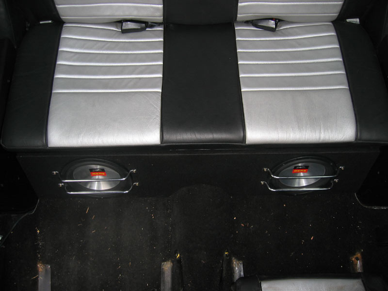

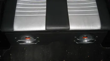

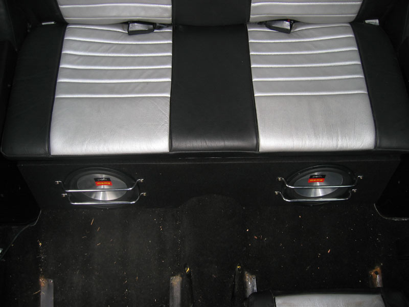

  • Ich hab das Brett einfach an dem Loch oben an der Mittelstrebe unter der Bank befestigt, also nur an einer einzigen Schraube. Habe damit bisher keine Probleme gehabt und es rappelt auch nichts, wenn die Schraube gut stramm fest ist und das Brett so groß ist, dass es sich noch ein wenig im Teppich "festbeißt". :D
    Fummelig ist die Befestigung. Hab in ne 10er Schraube vorne nen Schlitz reingesägt, kann also von einer Seite los- und festschrauben, weil man hinten ja nicht drankommt, wenn die Boxen fest sind. Große Unterlegscheiben sind auch nicht schlecht.
    Ich hab da so ovale Boxen drin, frag mich nicht was für welche, bin nicht so der HiFi-Freak.
