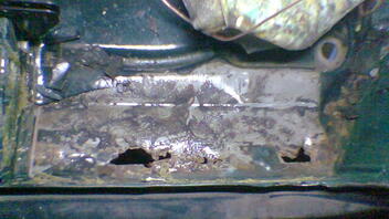

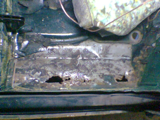

• Ok ich bin neu und noch nicht so bewand...
    aber wenn ich das richtig verstanden habe....muss ich wenn ich ein Loch im Unterboden habe ( beim getriebe ) da nen ganzes teil rein schweissen!? Oder geht das auch irgendwie anderst!? :confused:

  • nicht unbedingt.
    es reicht wenn du dir ein Blech zurechtbiegst und reischweißt...
    ist halt ned schön,aber wer schaut schon drunter :D
    Gruß Heiko

  • Zitat von royo
    ... ist halt ned schön,aber wer schaut schon drunter :D
    Zumindest der TÜV. Und das zu Recht. Also ordentlich arbeiten! ;)
    Blech einschweißen ist schon richtig, aber vorher jeglichen Rost beseitigen und danach ordentliche Rostvorsorge nicht vergessen.
  • Aaaabbber bitte nicht einfach drüberschweissen, sondern schön sauber ausschneiden ein neues Blech auf die grösse anfertigen und einschweissen. Wenn genau gearbeitet wird, braucht man noch nicht einmal Schweissdraht, sondern lässt die zwei Bleche einfach ineinander verlaufen (Autogenschweissen). Schutzgas geht das Stumpfschweissen auch, braucht man aber etwas Übung.

  • Zitat von Metroholics
    Das war die komplette Anleitung zur Instandsetzung einer Mini Karosse . ;)
    Gruß Metroholics
    Hallo Metroholics,
    wenn doch jemand danach fragt, wie man ein Loch in der Karosse zumacht, dann schreibe ich das doch so, als würde ich das selbst machen. Wenn jemand ein Loch verschliessen möchte, dann setze ich auch voraus, dass derjenige auch schweissen kann. Was hat der Kollege davon, wenn ein Jahr später alles wieder durchgerostet ist, weil ein Blech einfach darüber geschweisst oder auch gepappt wurde. Sollte ich Dir zu nahe getreten sein, dann ein ganz höfliches !!!!!E N T S C H U L D I G U N G!!!!!
    Gruß Peter
    [SIGPIC][/SIGPIC][SIGPIC][/SIGPIC
