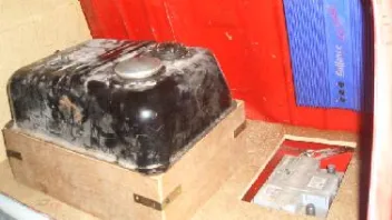

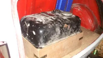

    was allerdings der Tank in der Holzkiste mehr oder besser kann als der
    Minitank ist mir nicht erklärlich ausser das er dir den sowieso schon
    kleinen kofferraun noch mehr belegt. ??????
    rock on
    howlowcanyougo
  • mich würde das ewige Kofferraum auf und zu schnell nerven, gerade auch weil man "so gut" rankommt. Da find ich nen Rechtstank sinniger um mehr Volumen zu erreichen.. und sieht einfach *Schweinegeil" aus... und die Leute schauen doof
    ... oder willste noch nen Stutzen in der Klappe einbauen ? Wär auch lustig - dann kannste die Klappe auch verschweissen.. Sorry, kleiner Scherz!
    Auch meinen Respekt das du weitermachst, gerade nach den Comments so allgemein... bin auf die Kiste auch mal gespannt. Lässt dich hoffentlich nächstes Jahr in Polen (oder anderswo) sehen.
    zu deinen Speed-Vorstellungen: kann dir soviel versichern: rein rechnerisch.. 13er Motor (eigentlich egal für die Rechnung) mit 3.1er EÜ (wichtiger) und 10" Bereifung (165er) (auch wichtiger): ca. 7k rpm für etwas über 200 Sachen... die muss der Motor dann aber auch drehen können (da kommt der Motor ins Spiel).... meiner macht den Hahn bei ca 6.5k zu, dann muss schon ein Berg helfen...
