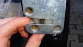

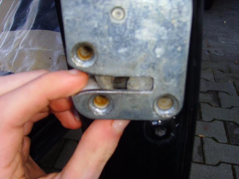

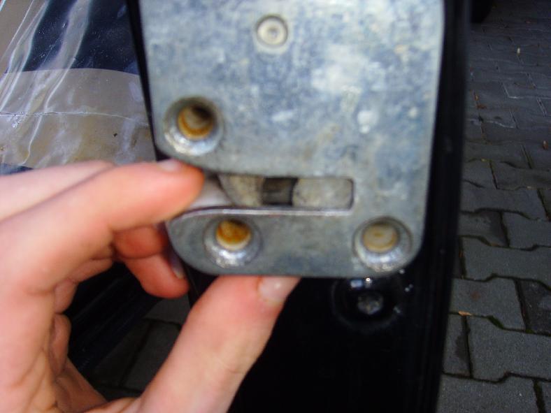

    habe folgendes Problem. Die Scheibe im Schloß (siehe Bild) dreht sich manchmal nicht weiter, obwohl sie gut gefettet ist. Wenn man dann Tür zuschlägt, knallt sie gegen den Anschlag. Habe das Teil auch schon abgebaut ist alles dran und beweglich. Was kann das sein?

  • jetzt ist das Bild da.
    im gezeigten Zustand ist das Schloss natürlich "ZU".
    das mußt du erst mal öffnen damit es erneut einrasten kann.
    Gruß Altöli ;)
    [SIGPIC][/SIGPIC]

  • Hab mir nochmal ein paar Schlösser angesehen.
    1.Das Schloss auf deinem Bild steht auf "ZU" also ist es nach den öffnen der Tür wieder zurückgesprungen.(was nicht richtig ist)
    2. Der Riegel deines Schlosses schließt b.z.w.dreht sich auch wesendlich weiter rein als bei einem intakten Schloss.
    (bei allen Schlössern die ich mir angeschaut habe bleibt im geschlossenen Zustand eine in etwa kreisförmige Öffnung sichtbar.(bei dir dreht der Riegel anscheinend ein ganzes Stück weiter.)
    Ich tippe mal darauf das im Schloss irgend ein Anschlag abgebrochen oder rausgesprungen ist.
    Gruß Altöli
    [SIGPIC][/SIGPIC]

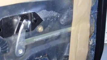

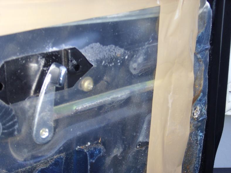

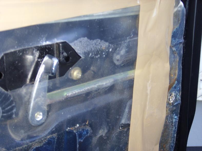

    Hier nochmal ein paar Bilder von tür und Schloss:

  • Moin, bin endlich mal dazugekommen, der Sache auf den Grund zu gehen ;)
    Es war anscheinend im "weißen Plastikkasten" ein Plastikteil abgebrochen, das verhindert, dass sich die "Schlossscheibe" munter um die eigene Achse dreht.
    Ich hab ein gebrauchtes Schloss eingebaut und jetzt ist Ruhe :D
