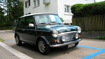

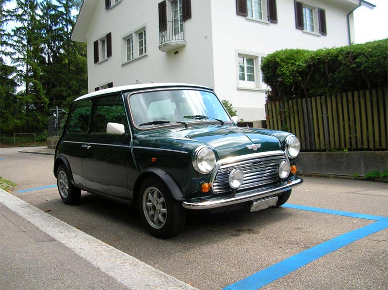

hallo zusammen,
ich habe noch gar keine erfahrung mit minis und habe mir, wenn alles klappt, einen am 01.04.92 eingelösten mini gekauft. habe das ganze forum abgesucht und im google gesucht, habe aber keine antwort gefunden. der mini wird noch vorgeführt und steht noch nicht bei mir, daher habe ich auch nicht allzuviele angaben. im fahrzeugbrief ist er als "rover mini cooper 1300" eingetragen, ebenfalls dort steht aber 39kw (also 53ps). hubraum 1272cm2. hats mal ein cooper mit 53ps gegeben, ist da was falsch eingetragen oder ist das gar kein cooper? meiner meinung nach müsste es ein vergaser sein, er hat ein choke, nehme mal an die spi haben keinen mehr. hat auch weisse spiegel, weisses dach, zierstreifen auf der seite, lenkrad und motorhaube mit cooper emblem. fahrgestellnummer/stammnummer bringt ja nix, oder?
habe da schon was anbezahlt, und es ist auch nicht weiter schlimm wenns kein cooper wäre, war nicht allzu teuer, nimmt mich halt einfach sehr wunder.
danke schon mal für euere hilfe
gibts ein 91/92 rover mini cooper mit 53 ps?

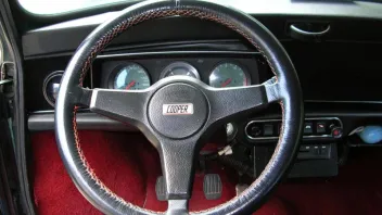

Dein Mini hat jedoch auch keinen Choke...wie man auf dem Cockpit Bild erkennen kann. Würde da ein Choke sein, dann müsste der Choke Zug aus dem Loch links neben dem Hauptlichtschalter kommen - dort ist bei Dir aber nur ein Blindstopfen, wie bei allen SPI.Zitatund jetzt der Knaller...mit Kat...ich glaube sogar geregelt...

Ich tippe JETZT, wo ich die Bilder gesehen habe auf einen SPI, der entweder umgebaut wurde, oder (wahrscheinlicher) noch seine Spritze hat, sonst müsste der Motor viel zu fett eingestellt sein - oder [Kaltstartprobleme] haben.

Also ich muss jetzt auch mal meinen Senf dazu geben. Erstmal falls die Fotos von dem benannten Mini sind (und davon gehe ich mal aus), hat er keinen choke, aber die Temperatureinstellung für die heizung wird ja gern verwechselt. Des weiteren hab ich auch einen 92 gebauten 1,3i mit 53 PS. Tja, das wars...
