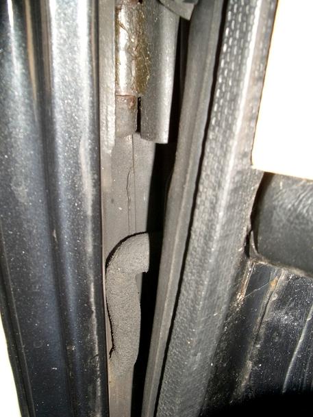

Hai!
Ich hab einen wirklich starken Gummischlauch genommen (Wandstärke ~3mm) und den einmal hinterm Armaturenbrett in das Radhaus gebohrt. Dann vom Radhaus durch das Stehblech der A-Säule, und dann gut 8cm drunter in die Türe.
Das Versetzen der Bohrung hat den Vorteil, dass sich der Schlauch nicht verschiebt, sondern maximal um <90° verdreht. Dadurch keinerlei scheuern.
Ich hab el. FH und ZV Kabel durchgebracht und es funzt tadellos.
Foto kommt im Laufe des Tages nach, versprochen.
CU, Richie

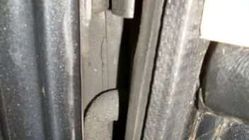

Hier das Bild dazu.
Man muss nur vorsichtig bohren, weil man sonst bei geöffneter Tür mit dem Türaussenhautfalz das Kabel knickt, wenn man die Borhung zum Radhaus zu weit aussen positioniert.
Ansonsten scheint mir das eine der saubersten Lösungen zu sein, weil man bei sämtlichen anderen Kabeldurchführungstüllen keine Ahnung hat, wie sich die zusammenschiebt, wenn die Tür geschlossen ist.
CU, Richie

Und wenn original, wärs sicher so wie bei "Parker" gelöst!
jepp auf jedenfall gut gelöst bei parker.
