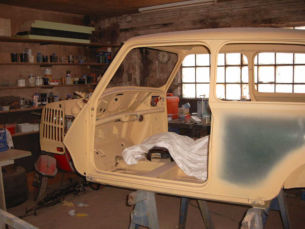

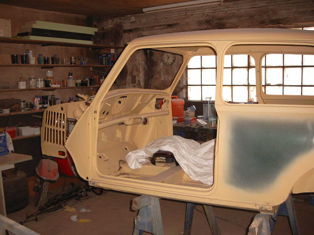

  • Ich bin auch gerade dabei, den Mini von Grund auf neu aufzubauen.
    Glaube mir, da steckt ne Menge Arbeit drin und der von Dir gesteckte Zeitrahmen Januar 06 ist m.E. recht knapp bemessen.
    Wenn Du Dir die Arbeit machen willst, dann soll es doch wirklich vernünftig werden, ansonsten lohnt es sich nicht.
    Es folgen dann auf jeden Fall Arbeiten, wo Du jetzt nicht dran denkst.
    Z.B.: ist erst einmal der Motor draußen, sollten die wichtigsten Verschleißteile gleich erneuert werden, oder man ärgert sich, wenn alles wieder zusammen ist und die nächste Reparatur kurz danach ansteht. :cool:
    Neue Dichtungen, Fahrwerk, Bremsleitungen etc. machen dann auch Sinn.
    Alles zusammen läppert sich und das Portemonaie leert sich. :D
    Wenn alles nach Feierabend gemacht wird und Du darüber hinaus auf Hilfe von Deinen Freunden angewiesen bist, kalkuliere lieber einen längeren Zeitraum ein.
    Wenn er erst einmal so aussieht, bist Du schon ein Schritt weiter :rolleyes:
