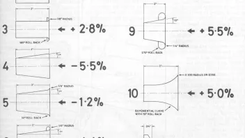

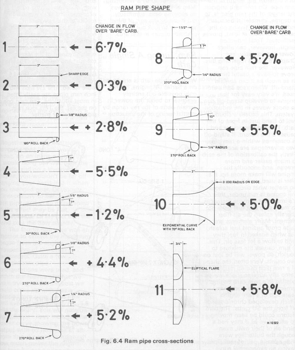

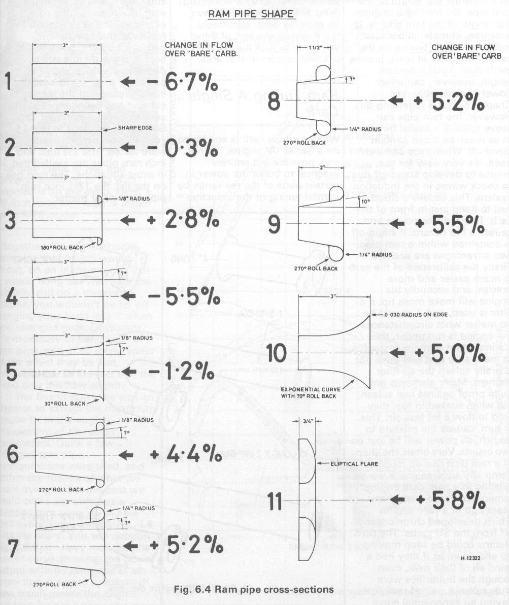

Kann so etwas was bringen? Wenn ja, wieso baut das sonst keiner? Wenn nein, wieso funktionieren dann die Ram Stax? Oder funktionieren die auch nicht?
Ram Stax:
Quelle Luftoptimierer: http://cgi.ebay.de/ws/eBayISAPI.dll?ViewItem&item=4563596503
Quelle Ram Stax: http://www.minispares.com/Product.aspx?pid=32805#
Bitte um Aufklärung durch die Motor Experten. Klar sind zumindest die ram Stax nichts für ungetunete Motoren, die im normalen Drehzahlband laufen - aber das setzte ich jetzt einmal als logisch voraus.
