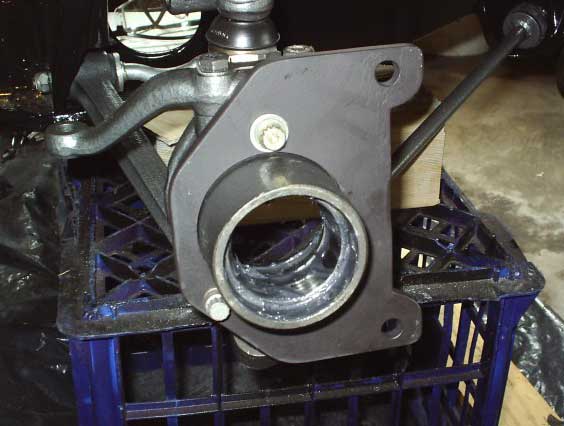

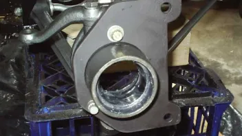

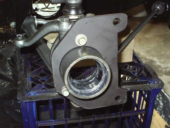

• Habe da im deutschen Honda Forum die "neue Idee" gelesen, die Bremsen vom Honda an die Vorderachse vom Mini zu schrauben. Ob man da die Bremsleistung von einer KAD Bremse oder der vom dem Dieter seiner entwickelten 6 Kolben-Konstruktion erreicht, ist jedoch fraglich. Wenn man 12 oder 13 Zoll fährt hat man in diesem Gebiet natürlich mehr Möglichkeiten eine größere Bremse runter zu fummeln. Bevor da große Konstruktionen gestartet werden, schieß ich euch mal die Adapterplatte rüber. Die Sache ist eigentlich recht simpel und schnell erledigt.
    ...so long Gianni
  • Hallo Gianni,
    Danke für deine Neuentdeckung!
    Hast Du die Adapterplatte schon ausprobiert? (im Fahrbetrieb)
    Dein Sattel scheint mir etwas zu tief zu kommen. Du wirst vermutlich Probleme mit der Zugstrebe bekommen, welche bei grossem Lenkeinschlag den Schwimmsattel nach aussen drückt. Was zur Folge hat, das Du nach dem Lenken erst ein oder zweimal ins Leere trittst. Also Parkrempler vorprogrammiert...
    Aber weiterhin viel spass noch,
    lizkin

  • Servus Gianni,
    es geht bei unserem Umbau primär um eine Vergrösserung der Bremsscheiben auf 245 mm (mehr passt leider nicht unter die 6x12" Revos).
    10" sind zwar schön, aber mit ca.190mm Bremsscheibchen helfen auch keine 12kolben... :) (brems doch mal von 210 auf Raststättentaugliche 60 runter ;) )
    Die Sättel sind dabei erstmal zweitranging.
    Wir haben nur die CRX Sättel benutzt, weils die a) beim zerlegen des Spenderfahrzeugs gratis gibt, und b) weil wir uns durch den einbau der Bremse des vtec-CRX eine mögliche Eintragung des Vtec Motors versprechen.
    Natürlich werden wir die Bremsanlage für beide Achsen übernehmen, und die HA entsprechend runterregeln.
    gruß lizkin

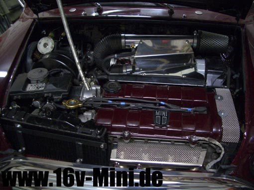

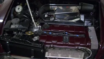

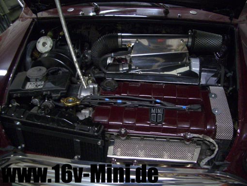

  • Das ist da bei mir alles so eng, da kannst du eh nicht sehen wie ich das gemacht habe. Da sieht man nur das er drin ist. Mehr nicht. Ich weiß auch gar nicht ob das bei Euch möglich ist den einzubauen, weil ihr den Motor auch ganz anders wie ich drin hab. Und das macht viel aus. Das ist nämlich ne riesen Tonne. Ansonsten ist auch der Zylinder vom Crx drin.

    Bei dem Foto handelt es sich noch um einen Prototyp, welcher in einem Schraubstock eingespannt ist... (Und der Schraubstock ist nicht gefedert... weißt schon, ungefederte Masse und so :D )
    Wenn die CNC Fräse endlich ankommt, die wir bestellt haben gibts auch schönere Fotos :p
    gruß lizkin
