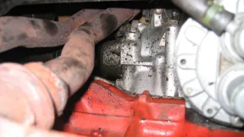

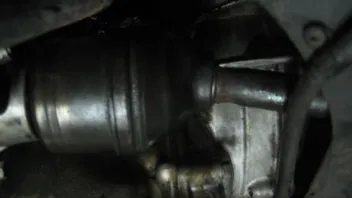

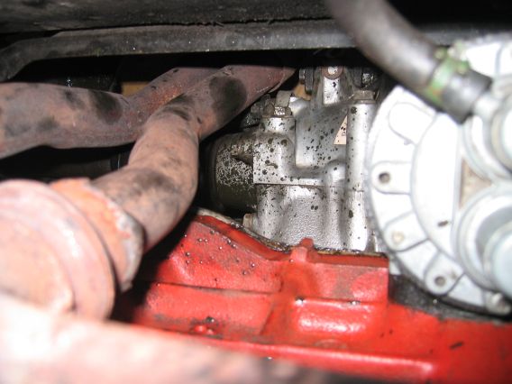

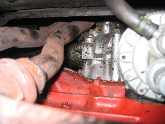

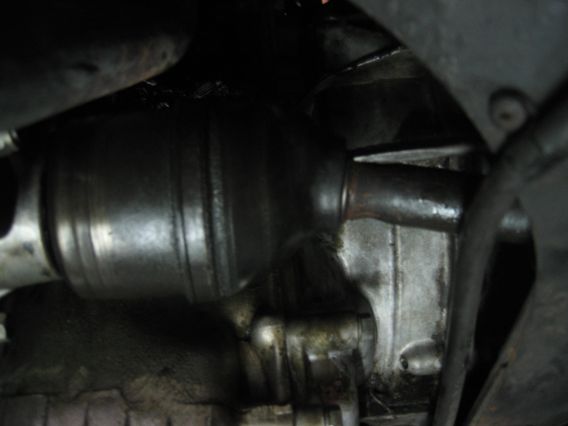

    ...für das tolle Forum. Wo ich den Schraubendreher angesetzt habe, könnte ihr im Anhang sehen. War insgesamt eine recht saubere Lösung (vor allem im Vergleich zu dem Schaden). Aber man braucht einen wirklich langen Schraubendreher!
