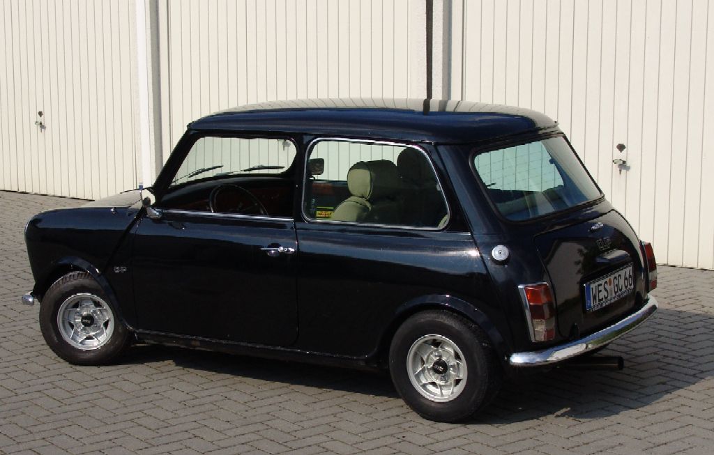

    Zum einen (ist etwas peinlich) habe ich inzwischen heraus gefunden, warum der Mini vorne nicht tiefer runter wollte:
    Die Anschläge für die Federwegsbegrenzung lagen schon an den Gummis an. Dumm gelaufen, das ich das nicht kontrolliert habe. Ich hab jetzt die Gummis etwa 3cm gekürzt und dafür die HiLows vorne etwas hoch gedreht. Im Endeffekt sieht er jetzt genau so aus wie auf dem Bild, hat aber wieder Federweg.
    Dabei ist mir aufgefallen, das es leichte Schleifspuren an den Stossdämpfern gibt (unteres drittel), obwohl das alles so aussieht, als könnte da nix dran kommen. Any Ideas?
    VG
    Ralf

  • ...Danke für die Info, jedoch war meine Absicht, die doch recht grosse Lücke (besonders an der Hinterachse) zwischen Reifen und Radkasten kleiner zu machen.
    Hinten hat das wunderbar geklappt, und vorne wollte ich nur 'anpassen' das er wieder gerade steht. Wegen der Räder: ich fahre 10" ATS Alus (ich glaube 5J) mit 165ern ... also Standard. Keine Distanzscheiben. Keine Änderungen. Keine Besonderheiten.
