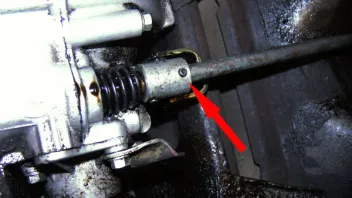

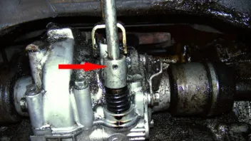

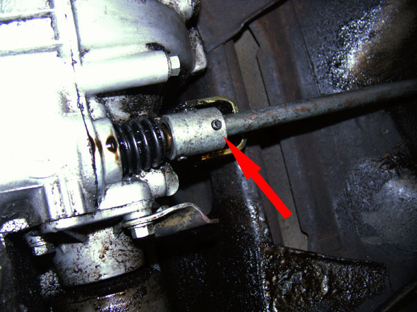

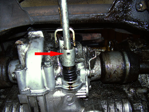

    Das untere Schaltgestänge ist in der dicken Hülse durch 2 Quetschhülsen befestigt(Röhrchen mit Schlitz über die lange Achse, welche nach dem einschieben gequetscht wird und so fest sitzt), einmal waagerecht und einmal senkrecht.
    Mein Problem sieht folgendermaßen aus:
    Ich bekomme die Quetschhülse nicht aus der Bohrung hinaus.

    Zum besseren Verständnis zwei Bilder damit man versteht worums geht, falls man mich so nicht versteht! :D

  • Einen Durchtreiber nehmen und den Kerbstift nach oben austreiben.

  • Bevor ich den passenden Bolzen(bzw. Dorn) gemacht habe, habe ich mit etwas längerem Bolzen (also quasi Durchtreiber) + Hammer das beschriebene versucht aber nix erreicht, allerdings auch nicht mit voller Wucht draufgeschlagen. Sprich ohne 10Pfund Hammer.
    Nach oben austreiben ist auch nicht ganz so einfach weil direkt darüber (ein knapper cm) ne aluausbuchtung vom Diff/Getriebe ist, in die die obere Schaltgabel führt. Zumindest sieht das für mich so aus als ob es so nicht ginge!

  • sollte aber klappen wenn man feste haut und nen vernünftigen hammer hatt (natürlcih nicht kaputthauen)
    ich schlag immer den vorderen (wagerechten) von links nach rechts raus
    meisst reichen 2-3 beherzte schläge um ihn rauszutreiben
    beeim reinmachen später einfach nur ein bischen ansetzen und mit ner guten kombiezange reindrücken (wieder von links nach rechts) damit der neue simmering nicht kaputt geht ;)

    nur keine Panik! Sooo schwierig kann ja nun das Entfernen eines Spannstifts nicht sein!
    Rückwärtsgang einlegen und den motornäheren Stift mit passendem Treibdorn
    (so heisst das Werkzeug richtig) austreiben.

    Habs dann nochmal versucht. Seitlich ausgetrieben!
    Musste allerdings schon heftig zuschlagen! Tat mir aber wahrscheinlich mehr weh als dem Mini!
    Alles draußen!
    Mit der Quetschhülse lag ich auch daneben! Ist wohl eher ein Federspannstift!
