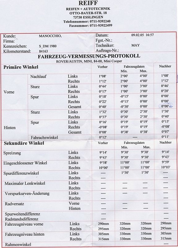

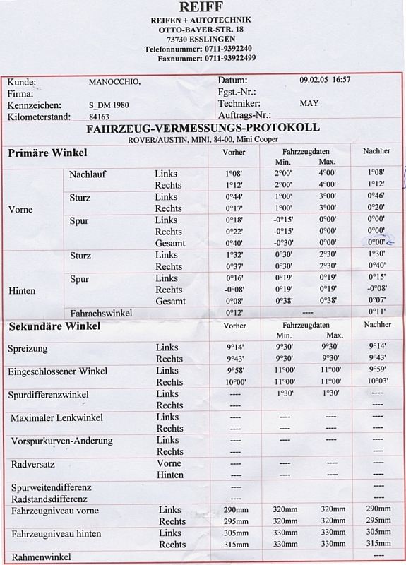

  • --Schön, wenn es die 4.5x12er Räder sind !
    Ohne jetzt nochmals das Protokoll auszurufen aus der Erinnerung:
    (Bitte nachlesen und vergleichen)
    a)3° Nachlauf wählen und zwar beidseitig exakt gleich mit max. 4 Min. Differenz. So genau geht das auf einem optischen Meßstand problemlos.
    b) 1.6mm Nachspur vorn, was in etwa 19-20 Minuten bedeuten müßte
    c) Die hintere Spur ist überhaupt nicht schön, mit Vorspur einseitig und Nachspur gegenüber. Das kann hektische Reaktionen hervorrufen.
    Bedauerlicherweise ist Nachspur nur recht arbeitsaufwendig hinten zu korrigieren(Langloch innen am Montagepunkte und vorn zuschweißen, oder aber große U-Scheibe versetzt festschweißen.)
    Zunächst diese beiden Dinge tun und den Unterschied feststellen.
    Der positive Sturz ist natürlich auch kein Gewinner, aber grauslich fahren muß er damit gewiß nicht.
    Andreas Hohls
  • Grazie - dann werde ich mal den Reiffer meines Vertrauens in die Pflicht nehmen :)

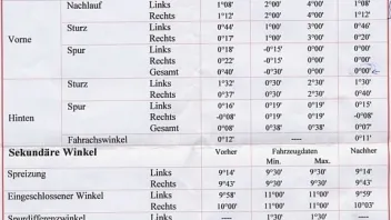

    Wenn ich mir das Protokoll so unbefleckt, wie ich noch bin, anschaue, dann lese ich daraus, dass der Mini vorher 40 Minuten Vorspur hatte und aktuell 0, während 20 Minuten Nachspur einzustellen wären. Korrekt?
    grüsse & dank,
    dcm
    auf der flucht
    "I like driving in my car , I'm satisfied I've got this far..." Mini-Madness :D
  • Getan :
    --Mit allem Respekt der ausfühenden Firma gegenüber, ist das nicht ganz sachlogisch.
    --Wenn man Eingangs- und Ausgangsmessung vergleicht, ist nur die Spur vo. verändert worden, sonst nichts.
    Die leicht geänderten anderen Werte stammen vom Wackeln am Auto oder aber der geänderten Spur vorn.
    --Spur vorn mit Vorspur ist natürlich grober Unfug bei einem Fronttriebler, aber die Null ist für diesen MINI auch nicht korrekt.
    Andreas Hohls
  • Der private Kontakt ist doch immer wieder schneller ;)
    Nach einem sehr interessanten Gespräch mit Andreas Hohls wurde nun für mich folgende Agenda :D ausbaldowert. Für's Archiv:
    1.) HiRa-Festlegung an Frontschürze nachholen, sowie
    2.) Einbau Negativ-Kit vorne & hinten und
    3.) Einstellung der Spur vorne auf 0°.
    Falls ich zu 2 in absehbarer Zukunft nicht kommen sollte, wird die Spur vorübergehend auf 20 Minuten Nachspur eingestellt.
    Danke an alle, die bis hierhin mitgehirnt haben :D
