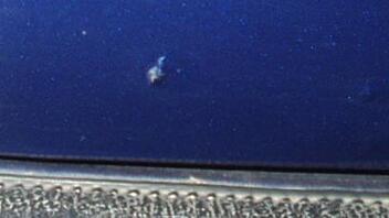

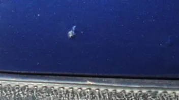

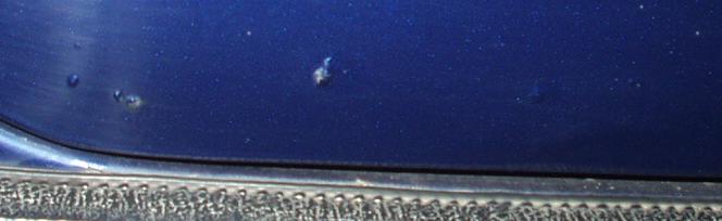

  • nun hats auch meine tür erwischt, die beifahrerseite...
    so wie ich das sehe "noch nicht wirklich weit" fortgeschritten jedoch is das blech da leider schon durch :(
    hab von innen kein foto gemacht da dort nix zu sehen is außer eben nen haufen hohlraumwachs, dies verdammte wasser hat sich entweder einen weg gesucht und diesen auch gefunden oder aber dort ist ein kleiner hohlraum...
    keine ahnung wie die rostblsen da hin kommen :(
    hat jemand von euch sowas schonmal erfolgreich instand gesetzt ohne gleich eine neue türhaut zu verbauen?
    dachte da so an "runter- bzw rausschleifen" des angegriffenen materials und dann verzinnen bzw "zuzinnen" der offenen stellen...
    schonmal sowas jemand auf diese oda ähnliche art versucht oda is es schon von vornherein zum scheitern verurteilt da ich mal wieder erst geschrieben und das nachdenken erstmal nach hinten geschoben habe ;)
    also die türhaut müsste das doch abkönnen (hitzetechnisch) oda wird die da auch schon zu wellblech?
    bin für jede hilfe dankbar und würd mich freuen nicht gleich alles runterruppen zu müssen!
    also schonmal danke im voraus...
    MfG
    Otten
    PS:hoffe das mit dem anhängen klappt...
  • Hallo Otten,
    hitzetechnisch kannst du es mit verzinnen probieren. Wenn du schon öfter mit verzinnen gearbeitet hat, erzielt man sehr gute Ergebnisse. Alles eine Frage der Übung. Eine neue Türhaut ist eines der leichtesten Teile am Mini zu erneuern. Die Türhaut ist mit ca. 4 Schweißpunkten an dem Türrahmen geschweißt. Einfach mit einem Schweißpunktbohrer oder Flex vom Türrahmen entfernen. Der Rest der Türhaut ist nur umgebördelt. Auf jeden fall die Tür nach der Instandsetzung mit Mike Sanders oder Holraumwachs versiegeln.
  • Verzinnen bringt dir nicht wirklich etwas, da die Haut ja von innen nach außen gammelt - du aber von außen dann wieder nur ein paar Stellen die schon durch sind versiegelst, also wird das nicht lange halten.
    Also neue haut drauf, Türrahmen gleich mitverarzten, dann hält das auch wieder.
    dietmar
  • danke erstmal für eure antworten...
    denke ich geh da erstmal mitm schleifer bei und schau mir an was hinter dem lack bzw dem angegammelten material zum verschein kommt...
    mal gespannt wie arg es den rahmen erwischt hat...
    wenn zu viel gammel werd ich dann wohl die haut runterziehen um dann auch längere zeit ruhe zu haben...
    oda ich fahr gleich ohne türhaut dann kann wenigstens da kein rost mehr entstehen ;)
