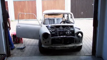

  • also mein kleiner hat jetzt 70000 runter .
    die knochen gummis sind im ***** das weiss ich muß nur gas geben dann höre ich es auch und denn motor kann ich bis moskau hin und her bewegen .
    also ein neues fahrwerk kommt rein und wohl auch gleich eine rahmenfestlegung.
    mehr weiss ich aber erst wenn ich alles draussen habe zur zeit bin ich noch kräftig am schleifen :mad:

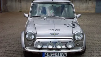

  • ach bevor ich es vergesse kann mir jemand die breite der cooperstreifen sagen da ich sie gleich mit lackieren lassen will ,wenn ich schon ein mal dabei bin und schöner sieht es auch aus als geklebt finde ich .
    gruß micha und herbie
  • Zitat
    ..keine Ahnung, aber mach dieses fürchterliche Tribal direkt mit weg....
