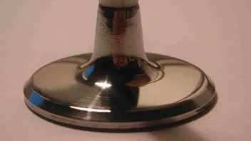

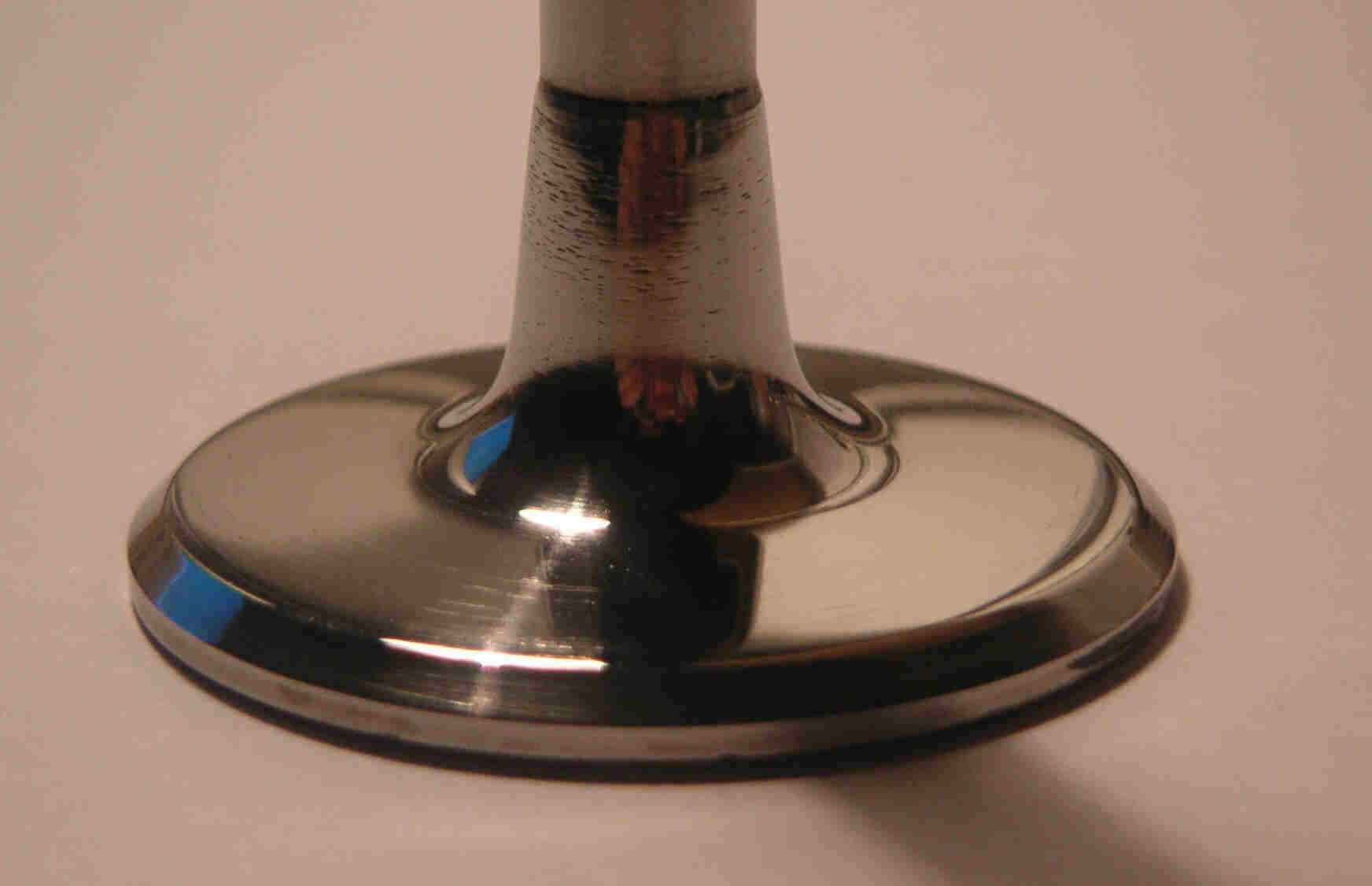

    Hatte grad noch bissel zeit...
    Hier das Ergebnis eines polierten Einlassventils als Anhang! muss sagen sehr schön geworden! wenn ich den rest auch so hin bekomme dann wird das was!
    Als hab auch mal die Ventilschafte vermessen: Auslassventile sind alle unter 7,09 mm => Aussschuß?? so 7,08 sind die...
    Einlassventile liegen zwischen 7,09 und 7,11 mm
    Gruß alex
