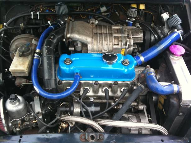

    sooo mich gibt es auch noch... hab mal wieder nen bissel gebastelt... aber leider ist der mini noch nicht wieder angemeldet weil das Steuergerät noch fehlt...
    Aber was hab ich gemacht:
    Das Plaste-Ding vom Mpi hat mich gestört... so hab ich mir eine vom Calibra geholt... die hat auch gleich mehr durchlass... statt 48 hat die 54mm :)
    Dann habe ich ein Trichter aus Alu gedreht... das DROKA-Gehäuse abgedreht für den Trichter... Halter für die zwei Einspritzdüsen ausgelasert und ein "Einspritzrail" gefräst...
    Zudem hab ich nen elektrisches magnetventil parallel zum Pop-Off Ventil eingebaut...
    Das öffnet unterhalb einer bestimmten Leerlaufdrehzahl... somit surrt der Kompressor im stand nicht mehr so nervig... :)

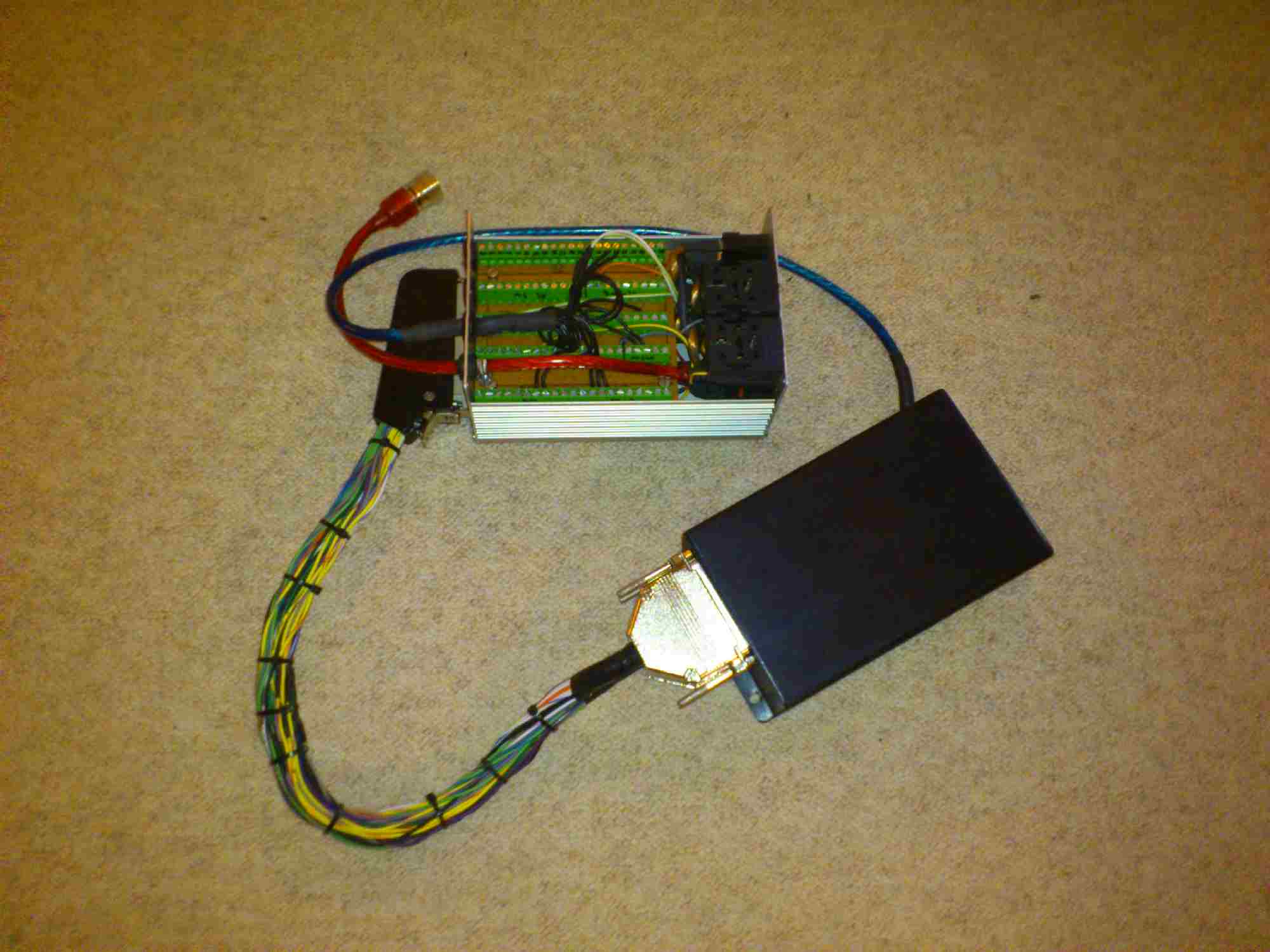

    Ich hatte meine Megasquirt wieder, angeklemmt... Wollte ein bißchen ausprobieren und dabei hab ich wohl das Steuergerät gehimmelt... der Prozessor war wohl durch... naja hab ich das ding wieder verpackt und wollte es zu klas schicken... da ist es nie angekommen.. auch ein Suchauftrag bei der Post hat kein Erfolg gebracht... also weg das Teil... :(
    Da stand der Entschluss, jetzt machst du es richtig.... also hab ich mir bei diyautotune.com ein neues Steuergerät geordert... und diesmal gleich eine MS3 mit Extension-Board (das heißt die Möglichkeit sequentiell einzuspritzen bis zu acht zylindern), naja und natürlich hat die MS3 noch 100 andere Funktionen...
    In dem Zug des Neukaufs habe ich auch gleich den alten zusammengefrickelten "Kabelbaum" entfernt und mir für die MS3 ein Relayborad gebaut wo ich alle Motorkomponenten einwandfrei und nachvollziehbar anschließe... ein dickes Pluskabel geht in die Relay-Box rein und ne dicke Masse raus... und über nen 72-Poligen Siemensstecker ist die MS3 angeschlossen. das hat in meine Augen mal Hand und Fuß... :) ich finds gut... :)
    Bin jetzt grad noch beim Verkabeln der einzelteile im Motorraum.. :)
    Wenn das ding als Mono-Spritze mit der MS3 gut geht, dann klemme ich die einspritzdüsen mal um, baue noch nen CAM-Sensor ein und teste das mal sequentiell..

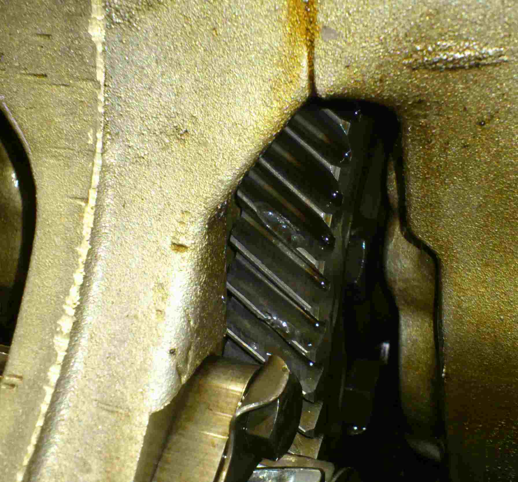

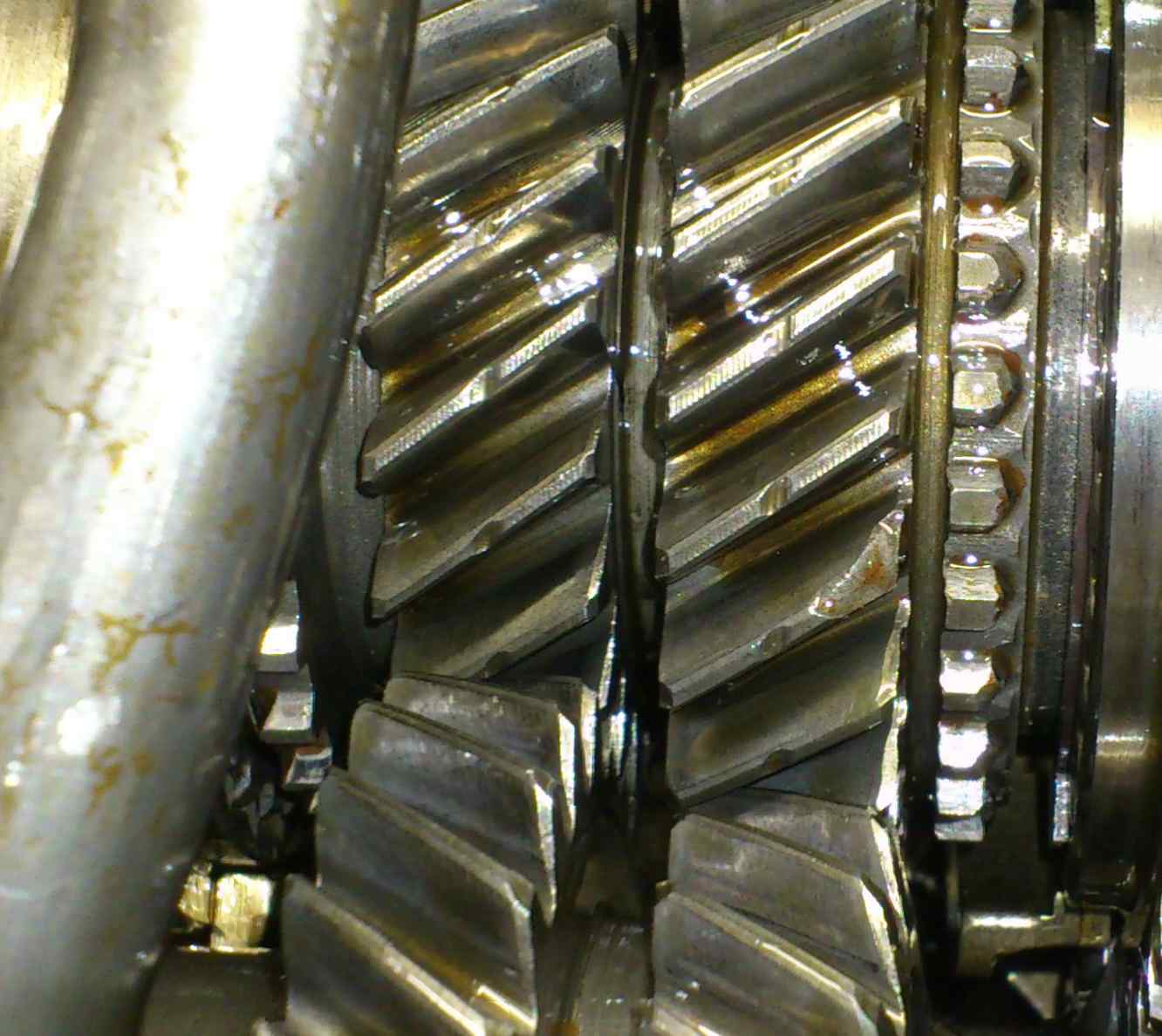

  • Einen schönen Freitag Nachmittag,
    wieder ein bißchen her, dass ich was gesagt hatte! :)
    Hier mal zwei Bilder vom Schaden am Getriebe.. ;) Einmal an der Hauptwelle und einmal am großen Rad von der Endübersetzung hatte etwas Karies...
    Insgesamt an 7 Zähnen ist was ausgebrochen.... Erstaunlich, dass der Zahn nicht ganz ausgebrochen war.
    Aber ich habe jetzt mein anderes Getriebe drunter gebaut, Ölpumpe gewechselt und wieder den Motor zusammen gesetzt.
