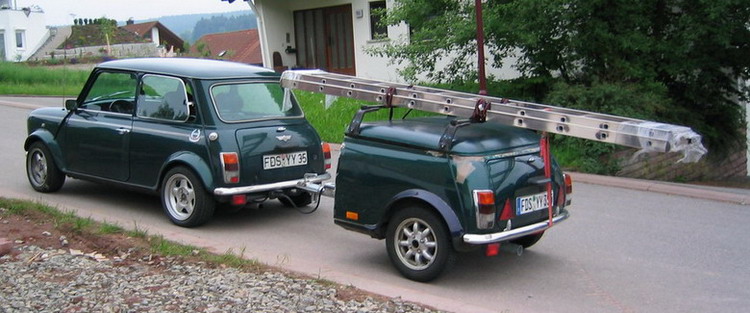

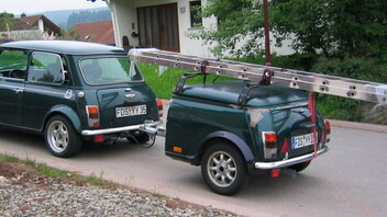

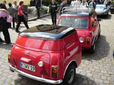

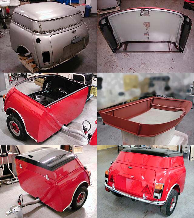

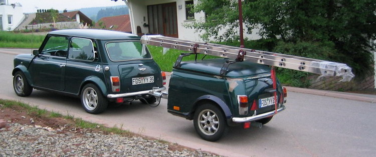

Aber fertig lackiert is der Hänger immer noch nicht aufgrund anderer Projekte *grmbl*Bilder...kommen.
Jetzt hat der Hänger (natürlich) standesgemäße Revos 13"
anbei Bilder von meinem Hänger.

Wennd er lahme Mod. hier mal die Bilders freischalten würde, dann würdeste genau dieses Modell sehen....nämlich meiner :p
Hey, und ich kann sagen, das Originaldach auseinanderflexen, über Kreuz verbreitern und dann noch passend drauf kriegen...da kriegst 'n Vogel... -
Soweit mir bekannt ist, darf die Deichsel nur verschraubt werden.der ist ja mal richtig geil gemacht !!!
hmmm obwohl mit angedeutetem (lackiertem) Heckfenster a´la Mk1 (nur die Kofferraumkante nach oben verlängern wär mein Favorit.

Den Anhänger - ich finde den "besser", als die üblichen - die an der Hutablage aufhören.
Je länger ich drüber nachdenke - die Haube wär doch eine 1a Vorlage für eine GFK Haube - die wiegt dann weniger und ist "einfacher" Herzustellen....
