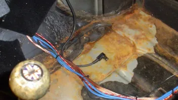

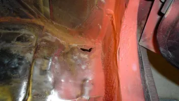

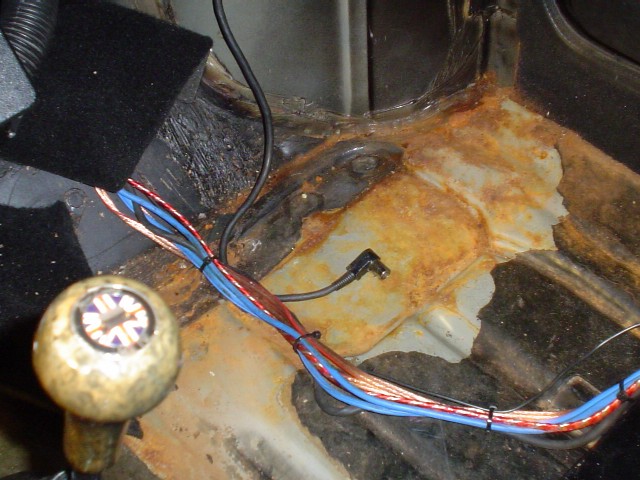

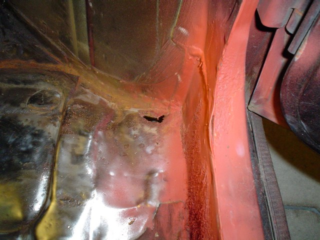

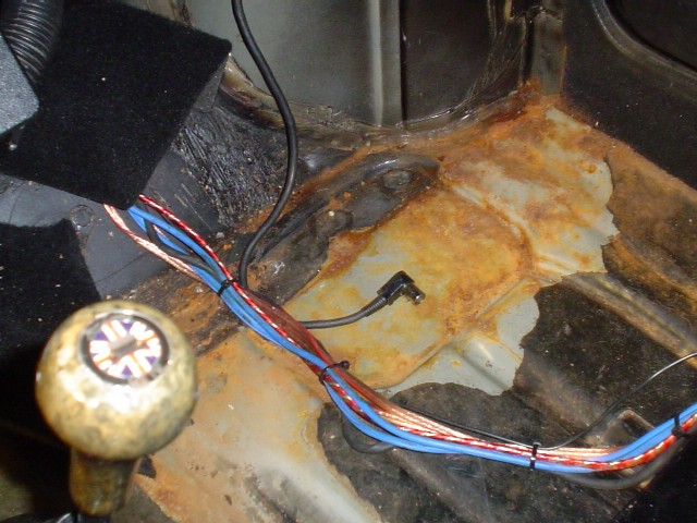

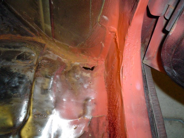

Mini befassen möchte, habe da "noch" keine Ahnung !Ich habe ebenfalls Wasser im Fussraum. Das war nicht mein verschulden ich denke der Vorbesitzer hat NICHTS an dem Wagen gemacht.
Das Ergebnis kann man an nachfolgenden Bildern sehen. Ich habe alles an Rost im Bodenbereich entfernt. Jedoch hat sich nicht nur der Rost entfernt. Es kam auch ein Loch zum Vorschein. Weiter sieht man das auch die Türe rechts deutliche Spuren von Rost vorweisen. Ich habe diese Stellen alle bis aufs blanke Metal runtergeschliffen und mit Korrosionsschutz versehen. Klar ist mir das wohl geschweisst werden muss.
Ich habe da bei einem Mini Teile Anbieter in Nord Deutschland fertige Bodenbleche gefunden. Jedoch habe ich 0 Ahnung ob ich die kaufen soll um die dann anschliessend einbauen zu lassen.
Die Mini Veteranen unter euch lachen nun sicher aber irgendwann muss man ja anfangen.
Bis Bald
hallo teufelsmini
also natürlich brauchst du ein paar rep bleche ( oder machst sie selber )
Gebe mal in die suche händlerliste ein und dir wird sicher geholfen.
von Duisburg hast du es nämlich auch nicht weit zu diversen lokalen händlern!
Neuss, Essen .......
wenn da ein loch ist kommt natürlich wasser rein
Vielleicht solltest du die scheibendichtung mal rausnehmen und dich erschrecken lassen, was dort ggf. noch lauert !?
Die Türen rosten leider von innen her, was heisst, dass diesem Rost nur sehr sehr schwer beizukommen ist! ich spreche da aus erfahrung !
möglichkeit für die türen wäre eine neue Türhaut , die gibts aus Alu.
Lohnt natürlich nur, wenn die Substanz der Türe noch OK ist und nur die HAut gammelt.greetz
