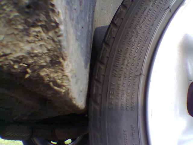

  • Zitat
    NEIN! Hatten die nicht. Ist eh Quatsch. Hatte am SPI sowohl Sportspack Minilite 6*13 und später 7*13er Smoor und es schliff nirgends.
    Egal, ob man das als Quatsch ansieht oder net.
    Anbei der Beweis, daß es doch irgendwo sinnvoll zu sein scheint. :p
    Bei meinem (Ex 12") SPI British Open, mit original 6x13 Minilites und 175er Serien-Dunlops.
    Beifahrerseite, Volleinschlag rechts, mit Wagenheber angehoben
    (sprich, das kurveninnere, unbelastete Rad - streift mit der Lauffläche am Radkasten.).
    Fahrerseite streift dagegen nicht.
    :D
  • OK, OK, ich gebe mich geschlagen. Lasse mich gern vom Gegenteil überzeugen wenn ich irre. :D
    Obwohl ich mich schon ehrlich frage, warum ich da nie Probleme hatte...da meine Fahrweise schon oft grenzwertig war mit meinem, leider verstorbenen, SPI :headshk: ...

  • Zitat
    soviel dazu... :rolleyes: ;)
    Wenn man sich den Text zu den Links, die auf minimotorsport verweisen, durchliest, kann man erahnen, wie die Sachlage ist.
    "Bei meinem (Ex 12") SPI British Open, mit original 6x13 Minilites"
    ...und Spurplatten?
  • Zitat
    ...und Spurplatten?
    Definitiv nicht :p
    Und zwar aus fahrdynamischer Sicht. (Siehe dazu Oldtimermarkt 02/2005, Thema Breitreifen)
    Und das auf der Fahrerseite...da fehlen auch keine 5mm, bis es streift.
    Und das führ ich auf die Spureinstellung zurück.
    Allerdings ist es auf der Beifahrerseite so, daß man durchaus noch gegen den Radkasten drücken kann.
