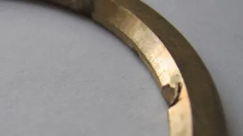

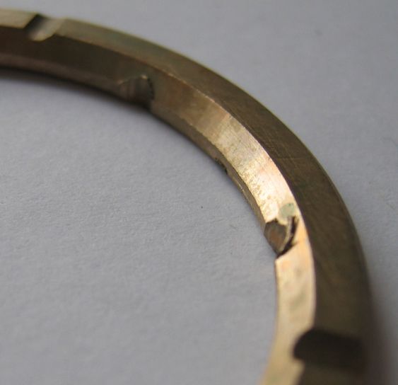

    langsam gewöhnt man sich an alles, aber heute bekam ich wieder ein nettes Beispiel der englischen Qualität: Die Anlaufscheibe für das Primärrad. Dieses Teil kostet ca. 40Euro, da darf man meiner Meinung nach auch etwas hochwertiges erwarten. Doch weit gefehlt, denn die Worte "Kantenbruch", "gratfrei", "ohne Bearbeitungsrückstände" scheint es auf der Insel nicht (mehr) zu geben.
    Vielleicht sollte man in Zukunft für jedes Teil einen "Prüfplan" erstellen, damit jeder Schrauber nochmal eine Wareneingangsprüfung machen kann - nicht um es den Händlern zurückzuschicken, sondern es gezielt nachzuarbeiten.

    Umtauschen will ich dieses Teil nicht, denn erstens brauchte ich es dringend und zweitens warum soll die Post daran nochmal verdienen (auch wenn man es vielleicht dem Händler aufs Auge drückt)? Mit einer sehr feinen Feile kann man sowas selber passend machen.
    Mittlerweile ist die Anlaufscheibe verbaut und das jetztige Spiel (0,10) läßt den Ärger vergessen.
