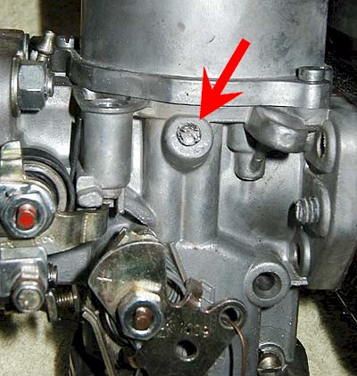

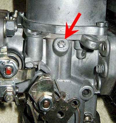

  • So, hab gestern mal ein Foto von dem Patienten gemacht. Die mit dem roten Pfeil markierte Stelle sieht meiner Meinung nach etwas seltsam aus. Wenn man dort bei laufendem Motor Bremsenreiniger draufsprüht, geht die Drehzahl gleich deutlich runter. Bedeutet das, dass hier Falschluft einströmt? Normalerweise ist an dieser Stelle doch eine kleine Hülse eingepresst. Bei diesem Vergaser sieht es so aus, als hätte man da eine Gewindestange o.ä. rein gefummelt. Habt ihr so was schon mal gesehen?
    Und jetzt kommt die schwierige Frage: Wer kann feststellen, ob der Vergaser hier wirklich undicht ist und wer kann das Ding dann auch noch reparieren? Mit ner „einfachen“ Überholung ist es hier wahrscheinlich nicht getan, oder?
    Freu mich schon auf Eure Tipps, vielen Dank schon mal.
    Gruß,
    mini10zoll

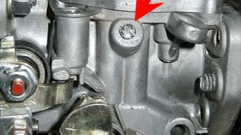

  • So, jetzt hab ich endlich ein gutes Bild von einem HIF44 gefunden (El Gazolino sei Dank), dass die Stelle zeigt, die bei dem Vergaser meines Minis undicht zu sein scheint.
    So siehts glaub ich normalerweise aus ...
    ... und so sieht die Stelle bei meinem Vergaser aus:
    Also stell ich die Frage jetzt einfach noch mal:
    Gibt es jemanden der feststellen kann, ob der Vergaser hier wirklich Falschluft zieht und wer kann das Ding dann auch noch reparieren? Mit ner „einfachen“ Überholung ist es hier wahrscheinlich nicht getan, oder? Schließlich ist der Vergaser erst schlappe 23TKM "alt".
    Vielen Dank schon mal für eure Tipps.
    Viele Grüße,
    mini10zoll
  • ja nu... das musst Du halt mal probieren...
    Einbauen, anmachen und dann versuchen diese Stelle mal mit irgendwas abzudichten (mal nen Kaugummi drauf oder sowas) hörst Du ja am Lauf des Motors...
    Ausgebaut da über undicht zu spekulieren bringt nicht viel... wenn er da undicht sein sollte, vielleicht ja auch voranders ?!
    Chris
