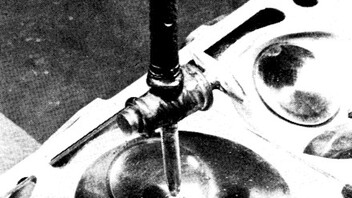

    Hallo Jan,
    vielleicht ein alter Hut:
    um sicher zu gehen, würde ich dir empfehlen die Brennräume auszulitern. Dazu brauchst du eine Pipette mit dem Mindestvolumen des Brennraums, eine Plexiglasscheibe in der Größe der Öberfläche des Zylinderkopfes, in die 4 Löcher gebohrt( Durchmesser ca. 6 mm) werden ( Mitte Brennraum). Die Scheibe mittels eines geeigneten, zähen Fettes zum Abdichten auf dem Zylinderkopf befestigen. (Natürlich mit eingebauten Ventilen). Pipette mit Motoröl befüllen und dann die Brennräume einzeln auslitern.
    Wenn Fragen sind, schick mir ne Mail.
    ustef@aol.com
    Viel Glück !
