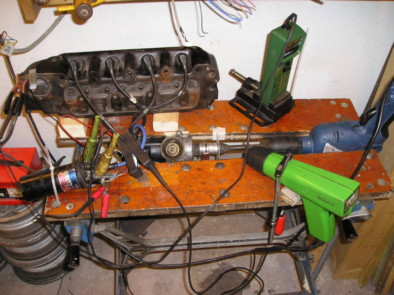

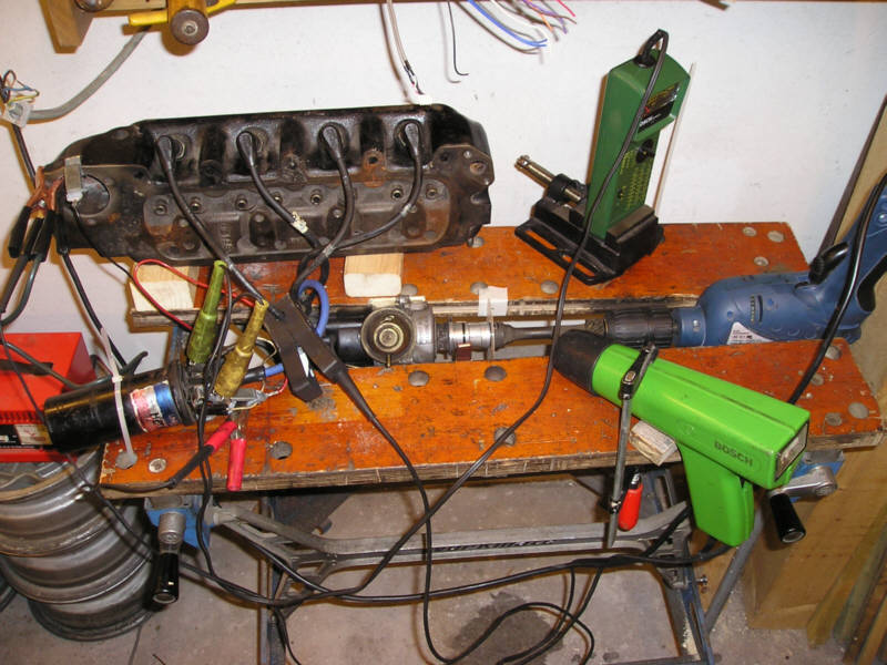

  • Zitat von DannyCooper
    Die Verstellkurve des tollen ALDON mal abzublitzen mit nem genauen Drehzahlmesser sollte wohl kein Problem darstellen.
    anfang des jahres im keller des käptns..... ;)
    der pat
