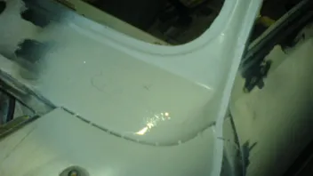

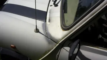

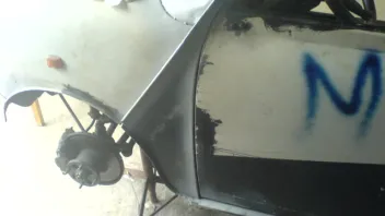

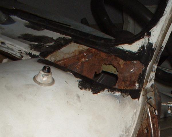

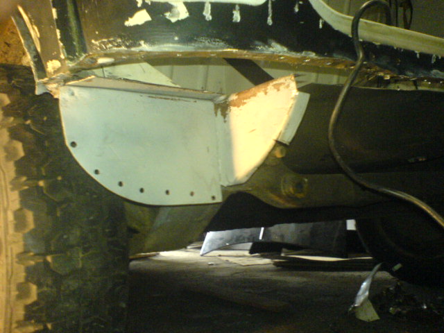

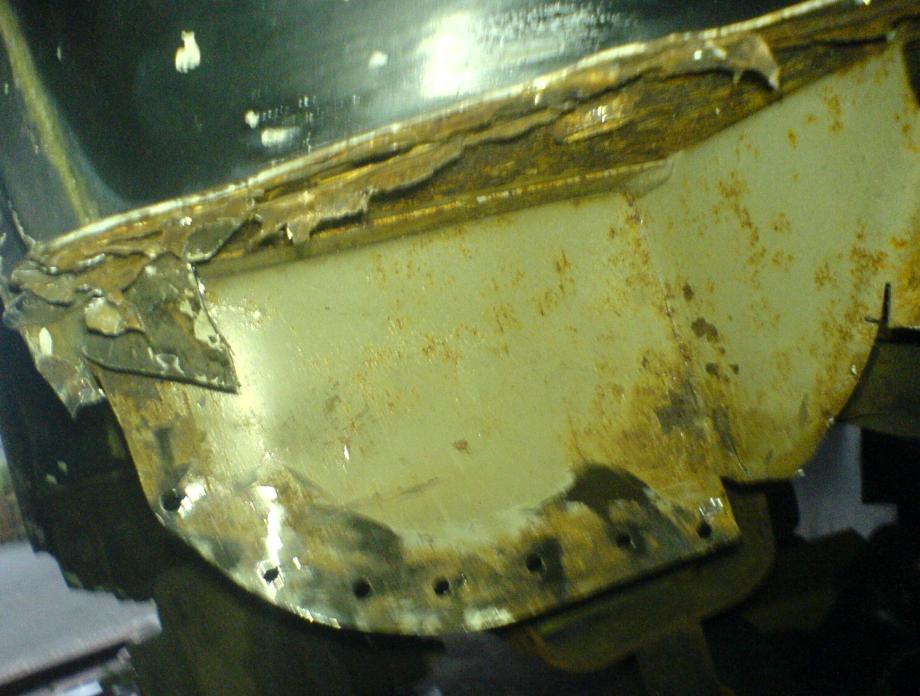

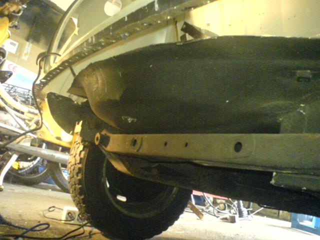

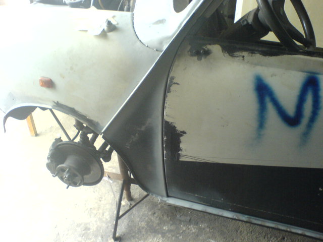

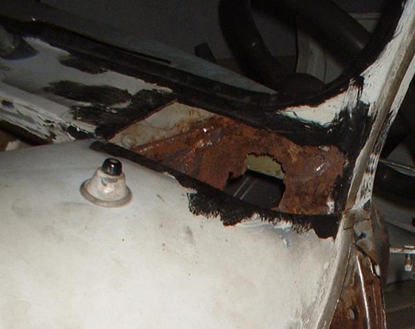

so fensterrahmen ecke drin.

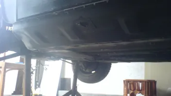

Und von unten schön verbessert und evlolutioniert durch ein gutes Blech^^
Mein erster Mini^^

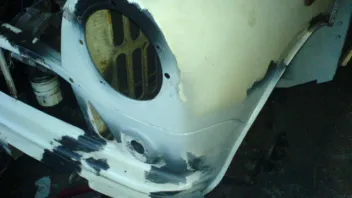

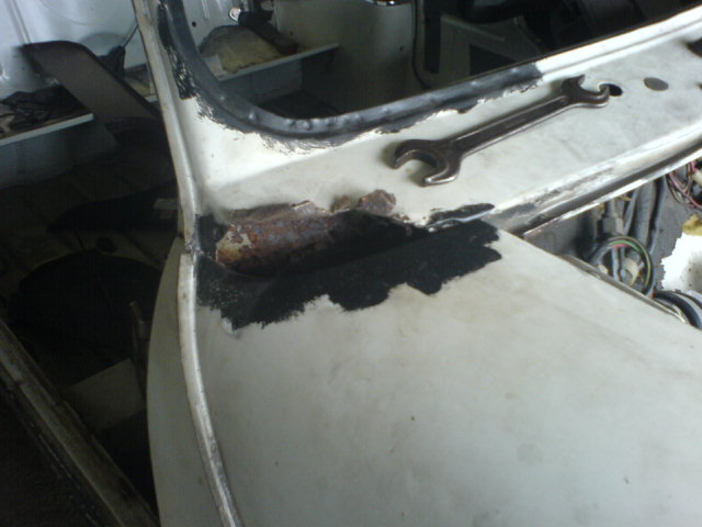

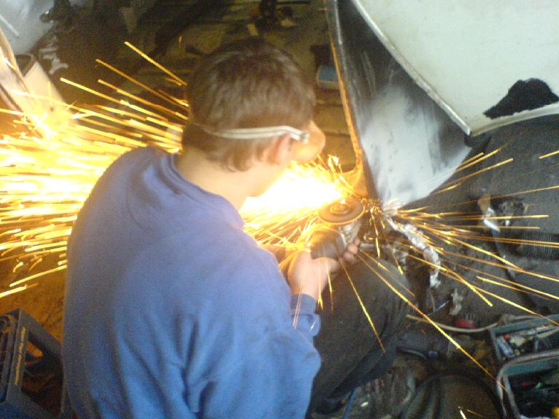

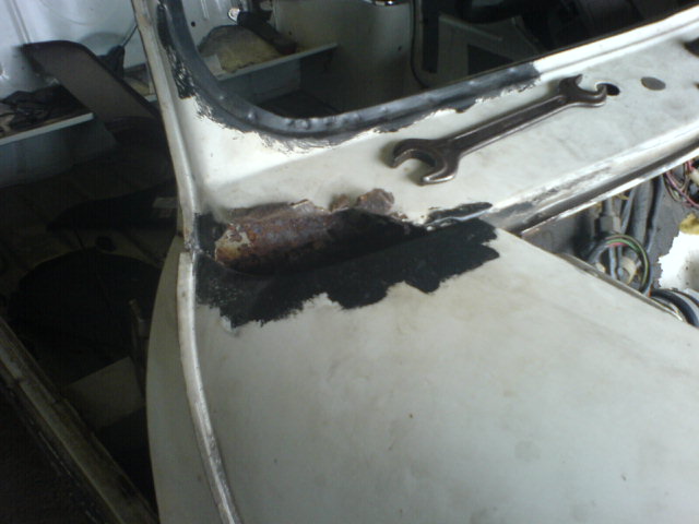

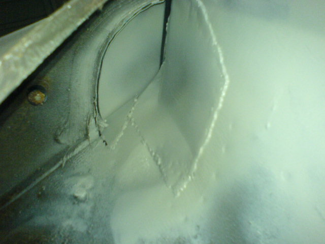

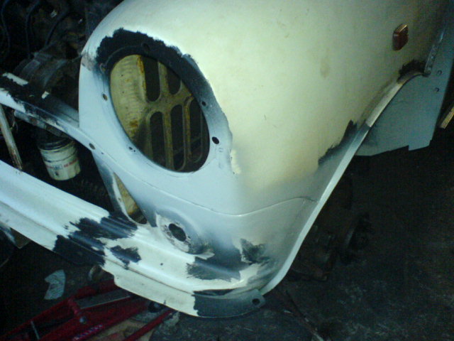

dann noch mein selbst eingepunktetes Blech ina Frontmaskenecke/Kotflügel verschweißt... zum Teil ist das Blech so dünn, dass wir auf stufe 2 schweißen mussten....
...nachdem wir die tür reingesetzt haben und mal geschaut haben ob unser Einstieg passt...
haben wir festgestellt, dass alles wunderbar passt... sowas ist herrlich. wenn die Ergebnisse auch mich als Besitzer zufriedenstellen -

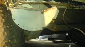

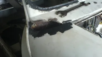

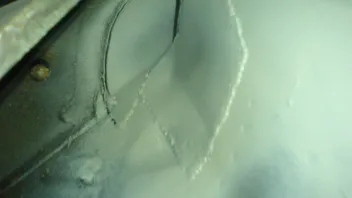

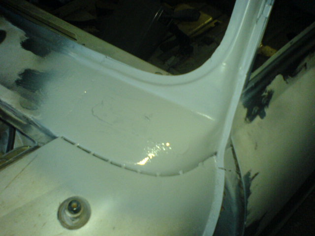

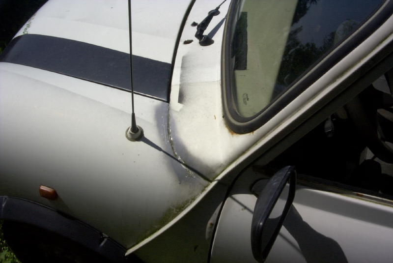

Frage: beim äußeren Windlaufblech links (war auf einem Foto) sieht man noch die Punkte vom schweißen. Du hast hoffentlich nicht vor diese Spalte (so wie auch die anderen vorne im Bereich wo Kotflügel und Frontmaske zusammenlaufen) zuzuspachteln oder ähnl.?? Das hält nicht sonderlich gut, reißt entsprechend schnell, wird dann wieder herrlich vom Wasser unterlaufen und blüht sehr schnell wieder. Ich komme darauf, weil da noch ein paar Schweißpunkte sind, die so ja nicht bleiben können, falls da nicht irgendwas drübergeschmiert werden soll. Sicherlich gibt es einige, die diese Rinnen zuzinnen usw, wo dasggfs. auch länger gehalten hat, aber viele machen leider auch den Fehler und schmieren die Ecken zu, lackieren drüber, und ärgern sich nachher, warum alles wieder aufplatzt.
Diese Rinnen läßt man offen, behandelt sie soweit wie möglich vor dem Lacken mit Grundierung usw, nach dem lackieren ordentlich mit Hohlraum-Konservation und Wachs (holt das auch bei Bedarf einmal im Jahr nach).
Und bloß nix vom Lacker erzählen lassen, der meint er müsse da tolle Dichtmasse reinschmieren und überlackieren und dann sagen: das hält! Stimmt nicht, und wenn du es trotzdem haben willst, dann soll der Mensch dir das schriftlich mit Garantie geben, was er mit Sicherheit nicht machen wird!Nur so als Tip am Rande, bevor du dich nach ein zwei Jahren schwarz ärgerst!

Ich habe mich da mit einer Kleb-und Dichtstoff firma zusammengesetzt. Und die haben mir so etwas wie sikaflex empfohlen. Es hat die gleichen Eigenschaften, nur dass das Dauerelastisch ist, d.h. es reißt nicht ein.
Und wenn es nach 2 Jahren wieder kaputt ist, dann muss ich es halt erneut schweißen... da werden nach der Restauration bestimmt noch einige Ecken neu blühen^^ ist ja nen mini;)Aber, dass die offen gelassen werden habe ich bei meinem Bruder gesehen, und da stehen die Algen drinne und darunter gammelts auch genauso schnell?
also zinn oder spachtel kommt da auf gar keinen fall rein.
wenn man das spachtelt sieht das oben so aus: -
und unten so:

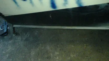

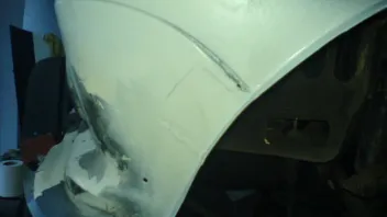

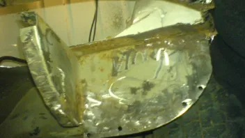

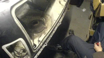

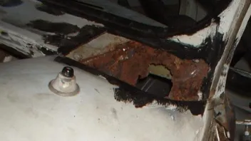

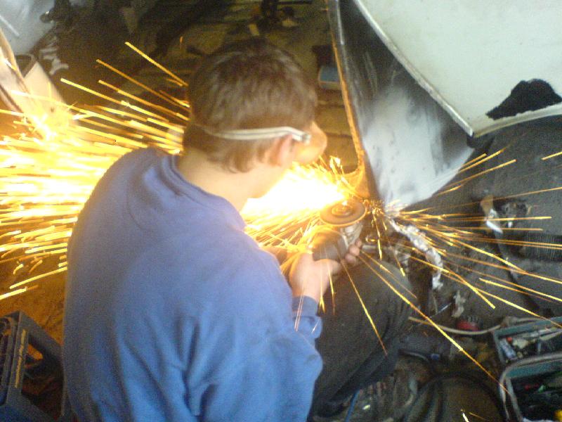

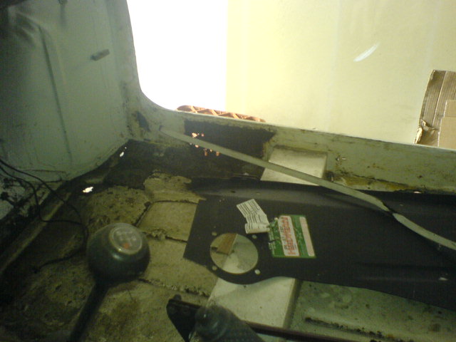

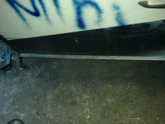

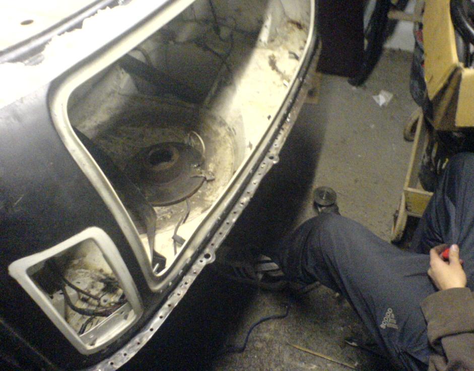

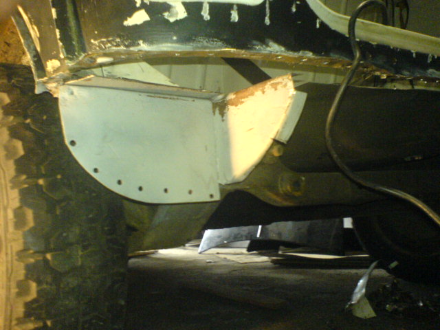

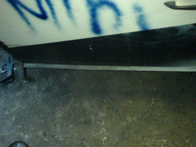

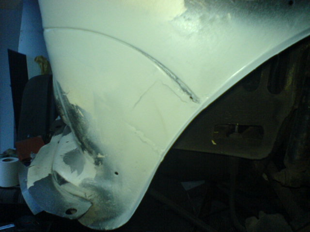

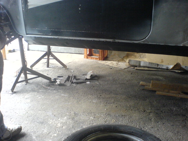

so und es wurde wieder gearbeitet!! die Linke Seite ist mittlerweile fertig...
aber bilder sind eh immer schöner als worte -

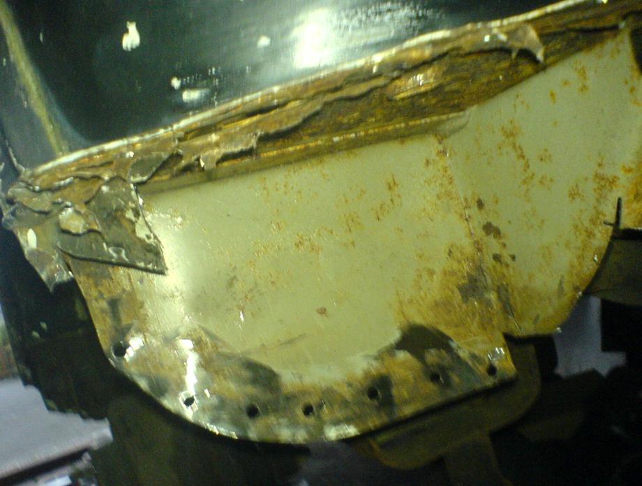

fortsetzung-...

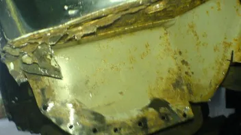

und den AR sc h hab ich dem Mini auch aufgerissen^^
Erste Blicke auf die Rechte SEite...
diese wird morgen früh zerpflückt und dann schon entrostet, wenn ich gut bin schaffe ich es sogar ncoh die innenschweller zu verschweißen... -

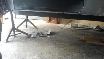

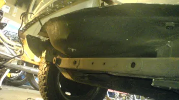

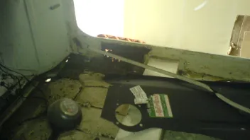

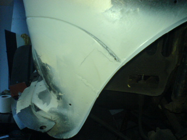

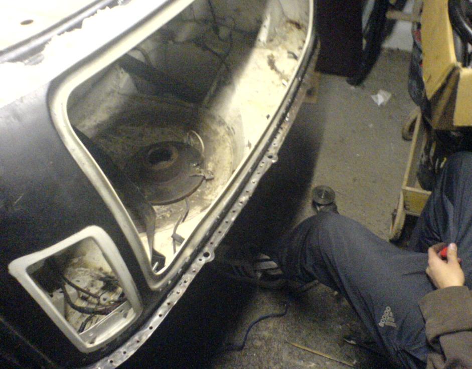

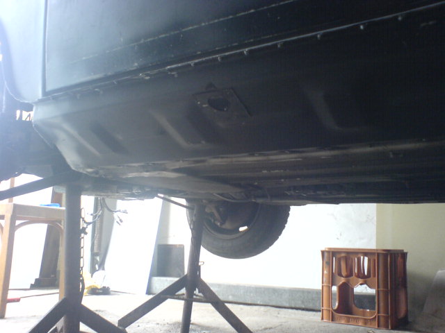

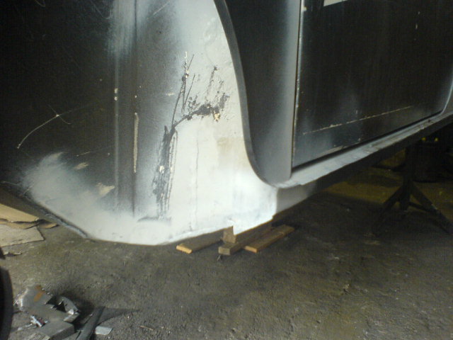

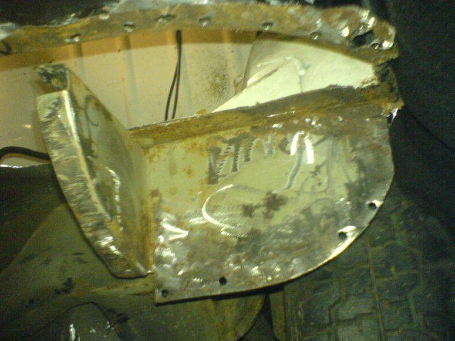

ES IST VIEL PASSIERT""!!
kofferraum fertig
und rechte seite zu 97% fertig
und immer merh
