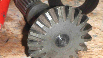

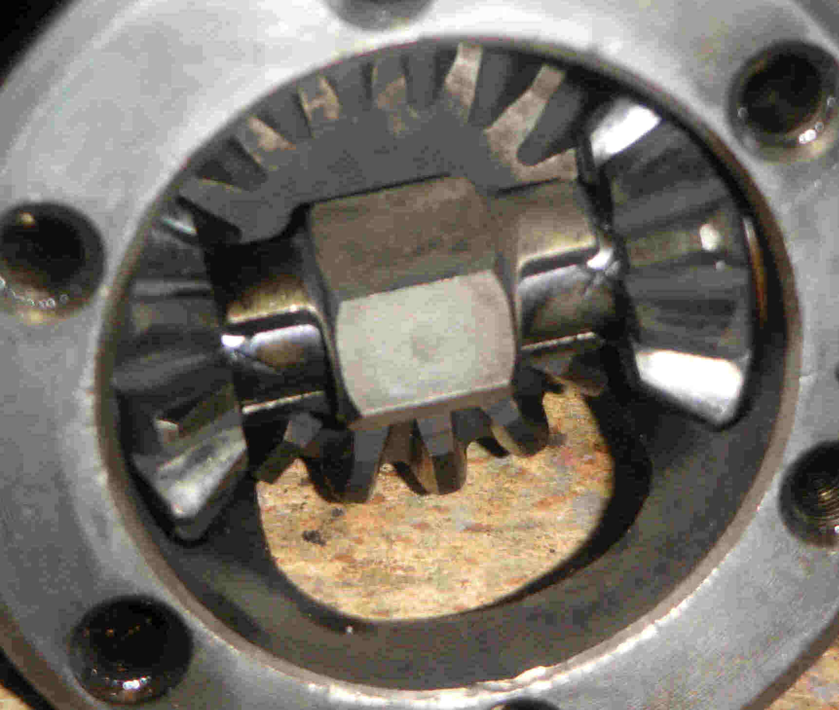

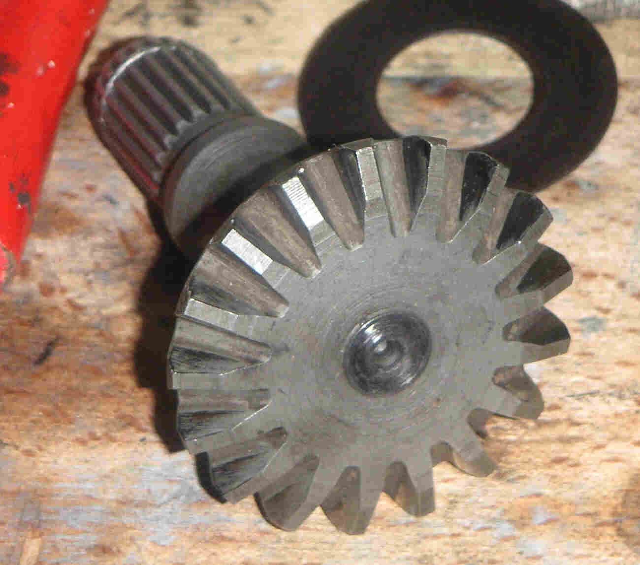

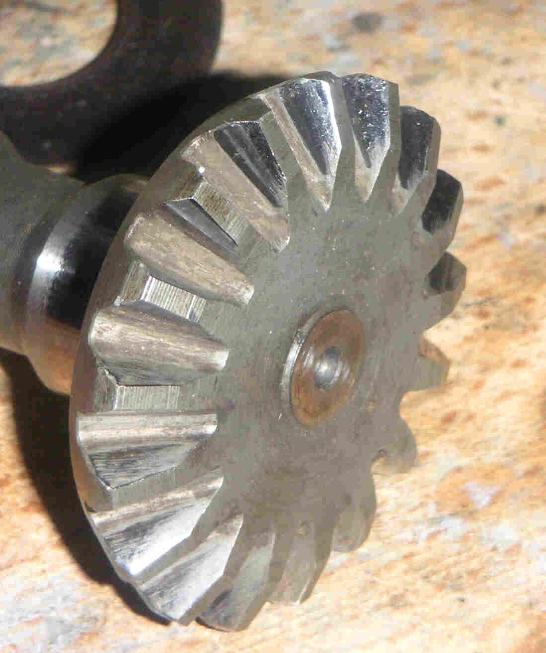

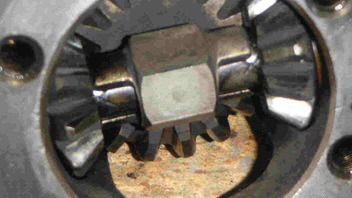

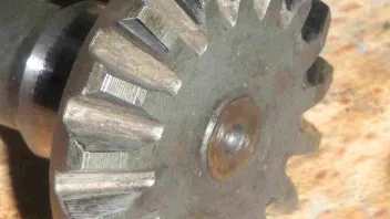

    ich kanns jetzt auf den bildern nur erahnen. wie ich dir schon per PN geschrieben hab - wenn die zahnflanken genauso angefressen ausschauen wie die deiner enduebersetzung dann schmeiss alles fort uns seh dir auch das restliche getriebe auch genau an.
    fuer mich schauts so aus als haette alles im diff SEHR viel spiel gehabt - man sieht auf der anlaufseite der enduebersetzung dass diese schon eine zeitlang "geeiert" haben muss.
    da die 3,64er uebersetzung bestimmt nicht "original" ist vermute ich das das diff komplett umgebaut wurde und entweder schon in diesem zustand war,
    oder dass das ganze einfach zusammengeschraubt wurde ohne mit den richtigen unterlegscheiben zu justieren.
    viele gruesse, michi
    ps: die 3,1er EÜ kannst du behalten die 3,64 wandert zum schrott - ich schreib dir spaeter noch eine PN

  • Hallo Bomb007,
    schlag doch mal den Haltestift heraus und schaue Dir den D-Bolzen und die beiden Räder an; die Bohrung usw.
    Die Bilder sind nicht sehr gut, aber wenn hier einige Laufspuren an den Ritzeln zu erkennen sind und hier nicht erhebliches Spiel in der gesamten DIFF-Konstruktion besteht; warum dann wegwerfen?
    Schrott ist etwas anderes; das ist, wenn ich die Fotos richtig sehe, Oldtimer-Patina,
    Peter
