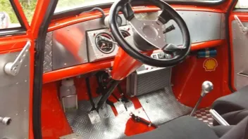

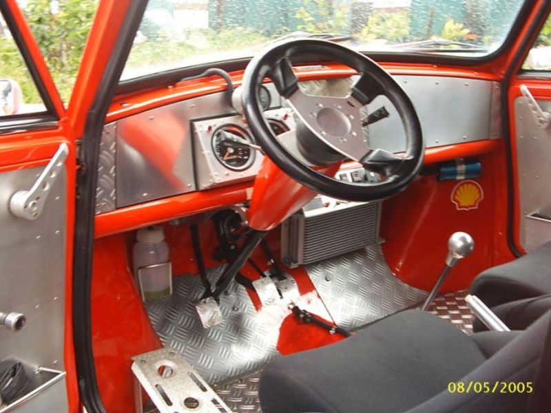

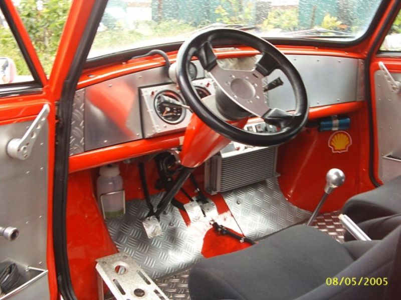

  • Habe beim Werkstattfest von Kestel einen orangefarbenen Mini aus Gelsenkirchen gesehen. Der Hatte die Heizung "wegrationalisiert" und durch einen Wärmetauscher ersetzt, durch welchen die Luft von dahinterliegenden PC-Lüftern geblasen wird. Wie alltags- oder wintertauglich das ist, vermag ich nicht zu beurteilen. Bild anbei
    Viele Grüße
    Johannes
