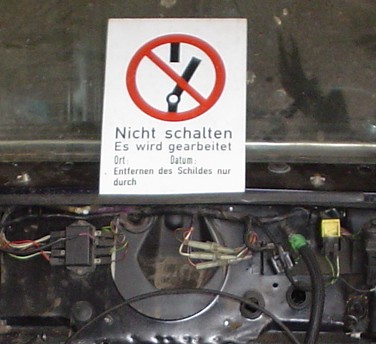

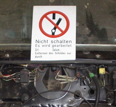

  • ... wenn der Autoelektrixer das Schild gelesen hat und erschreckt sich aufrichtet?
    ... Richtig, tödliche Hinterkopfverletzung am Motorhaubenfanghaken ... :D :p :D
