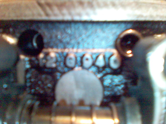

  • Hallo, hier einige vielleicht helfende Infos:
    Guss Nr.: 12G940, Einl.Vent. 1 5/16 in, Ausl.Vent. 1 5/32 in., Kammervolumen 21,4 cc.=Modelle 1275 Austin/Morris, 1300 Austin America, 1275 Sprite & MG-Midget, 1275 Mini GT, Turbo MG
    Guss Nr.: 12G940, einl. Vent. 1,4 in., Ausl. Vent. 1 5/32 in., Kammervolumen 21,4 cc.= Modell MG 1300, 1300 GT & Last "S"s
    Quelle:
    TUNING BL`S A-SERIES ENGINE by David Vizard,
    second Edition 1989
    HAYNES PUBLISHING GROUP, ENGLAND
    Falls Interesse besteht, melden.

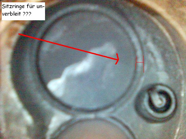

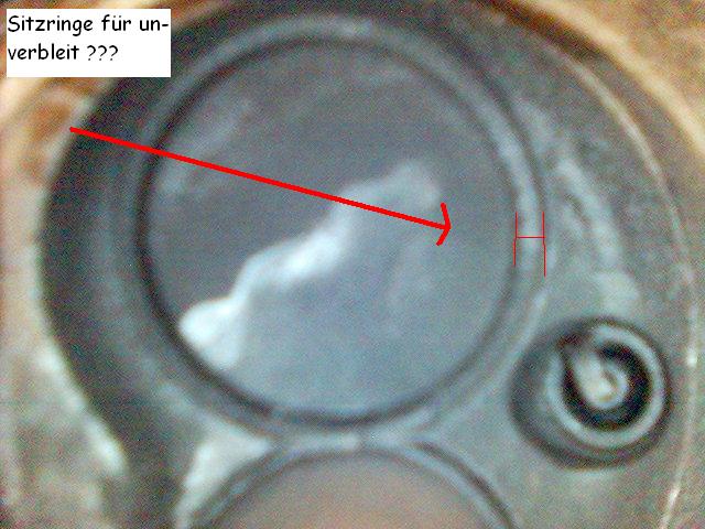

    Danke schonmal für die Infos!
    Ventile haben definitiv 33mm Durchmesser - hatte denn eines der o.g. Modelle 11 Befestigungslöcher?? :confused:
    Könnte es sich evtl. um einen unverbleiten MG Metro Kopf handeln( habe im Internet gelesen das dieser dann die kleineren Ventile hatte) ? :confused:

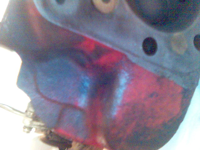

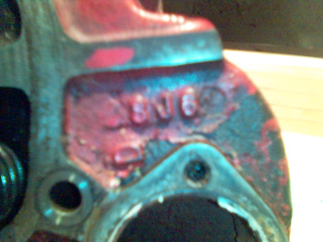

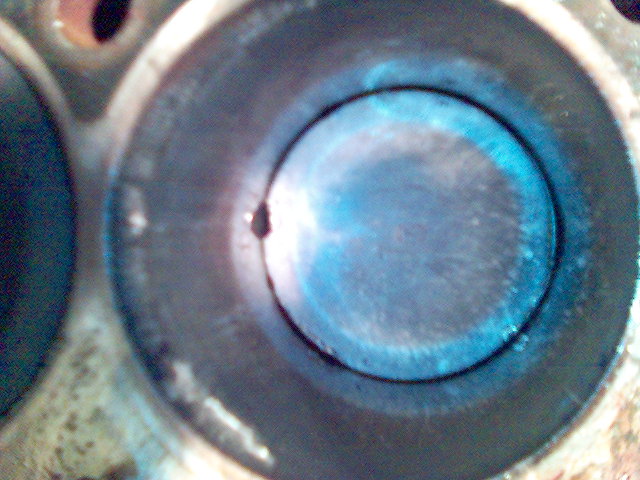

    Anbei noch ein paar Fotos von dem Kopf.
    Gruss
    Lukas
    P.S.: Um das auf dem Foto zu sehende Ventil befindet sich eine relativ große Vertiefung - kann es sich hierbei wie oben vermutet um Sitzringe für den "Bleifreibetrieb" handeln?

    - Desweiteren ist der Bypass zugegossen und der Berich des Thermostatgehäuses erhaben => passt zu MG Metro

  • ..um die´beiden Löcher zu bohren, die fehlen!
    Es gab keine 11 Loch Köpfe mit 33 mm einlassventilen!
    Aber die beiden zusätzlichen Löcher haben schon viele Leute reinbohren lassen!
    Ist aber auch rein akademisch, die Frage! Was soll das bringen?
    Oder: wo ist Dein Problem mit dem Kopf mit 11 Löchern?
    Hab ich noch nicht so richtig verstanden, Hauptsache der Motor brummt!
    HTH Uwe

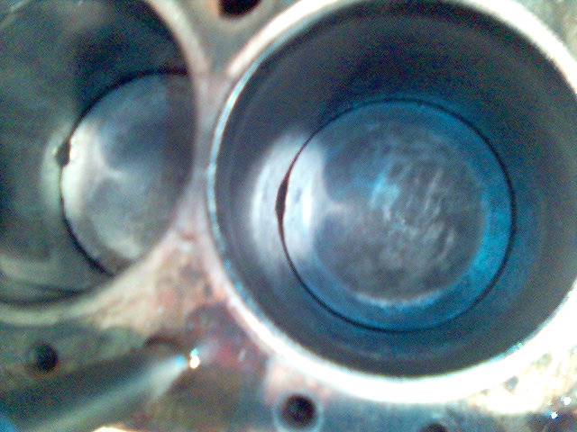

    Loch im Kolben = viel zu mager oder zu viel Frühzündung oder eine Kombination von beidem
    Für eine Ferndiagnose braucht es mehr Informationen!

    ja , der Motor hat ein Loch im Kolben, d.h. der 3. Kolben hat ein "Loch" ganz außen und ist sonst auch irgendwie leicht "ausgefranst" - ähnlich wie der 2. Kolben ( ist auch am rand leicht "ausgefranst")...........
    Habe mal 2 Fotos angehängt (hoffe,dass man auf denen genug erkennen kann..........).
    Wohne ca. 50 km nordöstlich von Köln.
    Gruss
    Lukas
