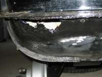

    Die derzeit beste Minikarosse muss an folgenden Stellen repariert werden:
    - A-Panel rechts, Kotflügelausschnitte vorn wegen 13" vergrössert
    - Türenunterkanten (sprich neue Türen kaufen)
    - Schweller links und rechts, nicht durchgerostet aber bereits dünn
    - Kofferraumboden und Heckabschlussblech gespachtelt wegen Unfall, Rost
    - leichter (!!!) Rostansatz Frontscheibenrahmen, ca. 5 Mark Stück gross.
    Behandelt mit Pelox Rostentferner, grundiert
    - kleine Beulen an Seitenwand links, Motorhaube hat zwei kleine Beulen
    Lack ist in passablem Zustand, muss nach den Arbeiten aber wahrscheinlich komplett lackiert werden.

    Rohkarosse kaufen? Oder den alten Mini (war mal ein 1990-e Mayfair) schweissen lassen? Kostenvoranschlag mit 80 bis 90 Stunden liegt vor. Stundenpreis EUR 95.00 plus Bleche. :eek:
    Oder soll ich den Mini mit geringem Aufwand in einen fahrbereiten Zustand bringen? Vollgutachten ist nötig.
    Wegen dem Salzleckstein habe ich mal wieder keinen fahrbereiten Wagen, Mietwagen kosten leider auch Geld :mad:
    Oder neuen Mini mit TÜV und Fahrbereit kaufen? Viel Geld ist nicht mehr übrig, die Sachen sind so teuer geworden. Und jetzt noch die Reparatur meines Vanden Plas... :scream:
    Die anderen beiden Minis habe ich in den letzten Tagen zerlegt und entsorgt. Blech war unsäglich schlecht - getarnt hinter sehr gutem Lack :eek: :eek:
    Kann derzeit gerade mal EUR 2,000.-- für weitere Arbeiten freimachen. Das Schweissen kostet deutlich mehr...
    Neuen Wagen (Fremdfirma) für wenig Geld zum täglichen Fahren erwerben? Und dann auch dort anfangen die Gebrechen mit viel Aufwand zu heilen...
    Manchmal denke ich daran den ganzen Krempel bei ebay einzusetzen und davon einen anderen Mini der perfekt ist zu kaufen.
    BTW Bin soweit gut ausgestattet, habe aber keine Ahnung wie das mit dem Schweissen geht. Nur mal so ausprobiert und prompt Löcher ins Blech gemacht....
    Rohkarosse kostet EUR 4,300.-- mit allem dran. Plus Lack und Zusammenbau.
