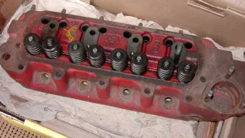

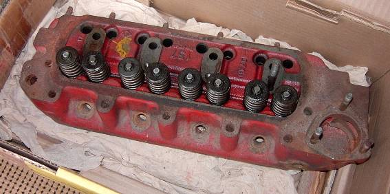

Auf den Fotos seh ich aber keine zusätzlichen Kopfmuttern
Nur so'n komischen Absatz links hinter dem Kühlschlauch...Hab mal ein Foto vom 1300GT Kopf zu vergleich angehängt
Olaf
<edit> Bin wohl schon blind, die Muttern sind in Gelb ganz schwach zu sehen

1275GT-Motoren hatten 9 Stehbolzen
Gruß Stefan
