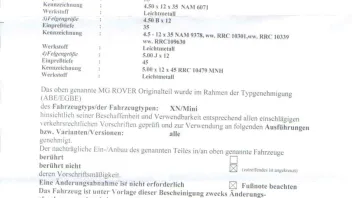

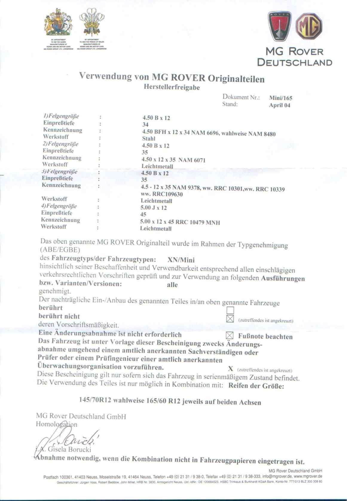

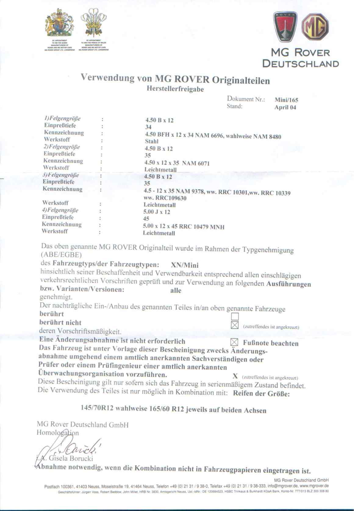

  • Es gibt offensichtlich doch merkwürdige Typen unter den TÜV-Prüfern. Ausser wenn du eine ABE für die Reifen hast, brauchst du sie nicht eintragen zu lassen. Ich kann mir allerdings nicht vorstellen, dass ABE auf deinen Papieren steht. Im Übrigen gelten dann auch nicht irgendwelche Kopien, sondern nur Orginale, welche mit den Gegenständen herrausgegebenwerden. Es kann sich demnach allenfalls um eine Freigabe für die Reifen handeln. Die wird dann auch von Fahrzeughersteller und nicht vom reifenhersteler ausgestellt. Da steht dann auch drauf, dass sie eingetragen werden müssen. Also, versuchs besser mal bei einem, der was davon versteht.

    Ich weiß, dass es nur legal ist, wenn die Reifen in den Fahrzeugpapieren stehen. Und sie müssen eingetragen werden, wenn sie nicht von vornherein schon in den Papieren stehen. Das steht ja auch auf der Rover-Freigabe drauf.

  • Hallo Jens,
    bei Rover Herr Erkens (Tel. Nr. in der Suchfunktion) eine Freigabe für 165/12/60
    auf 4.5 Zoll Alus (sind wohl bei Dir auch drauf) anfragen.
    Damit geht dann die Eintragung locker von der Hand.
